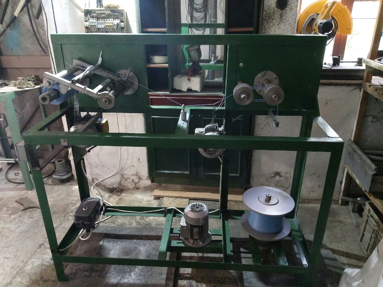

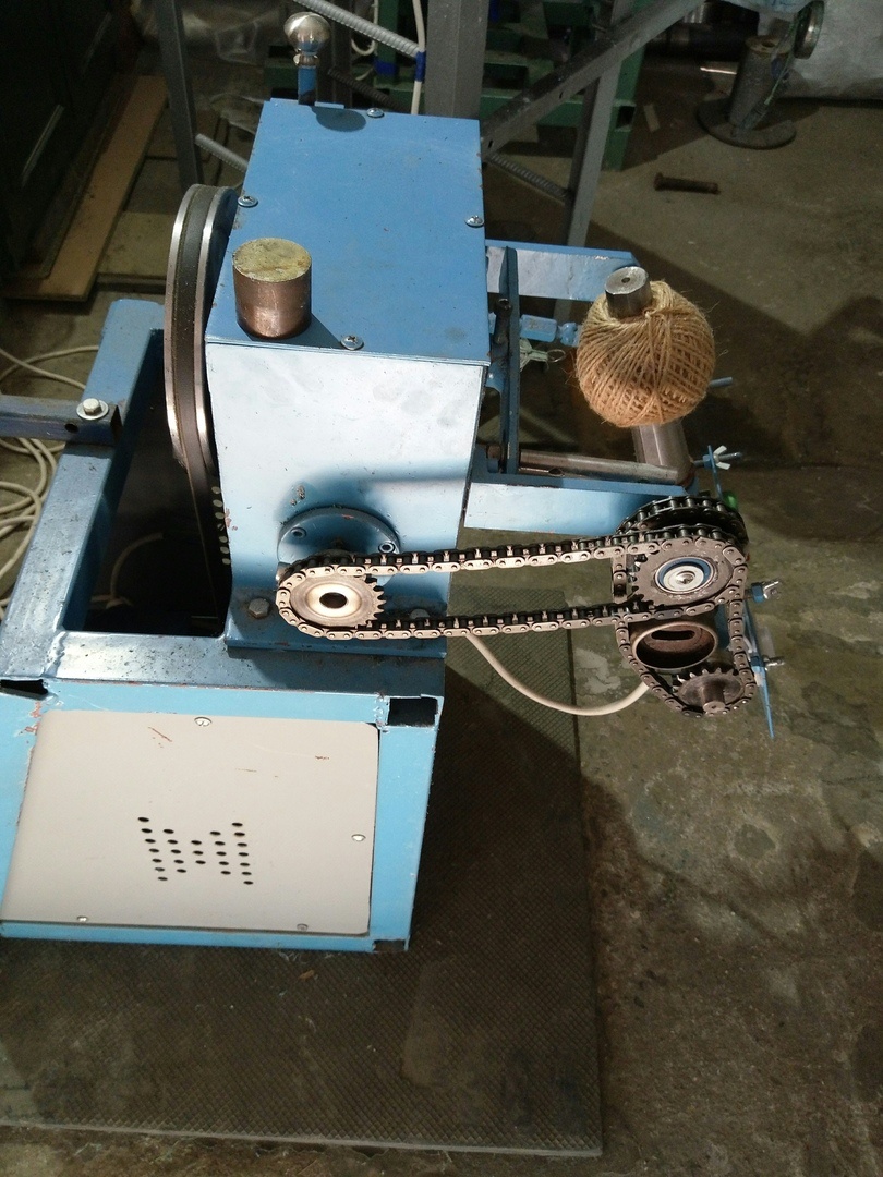

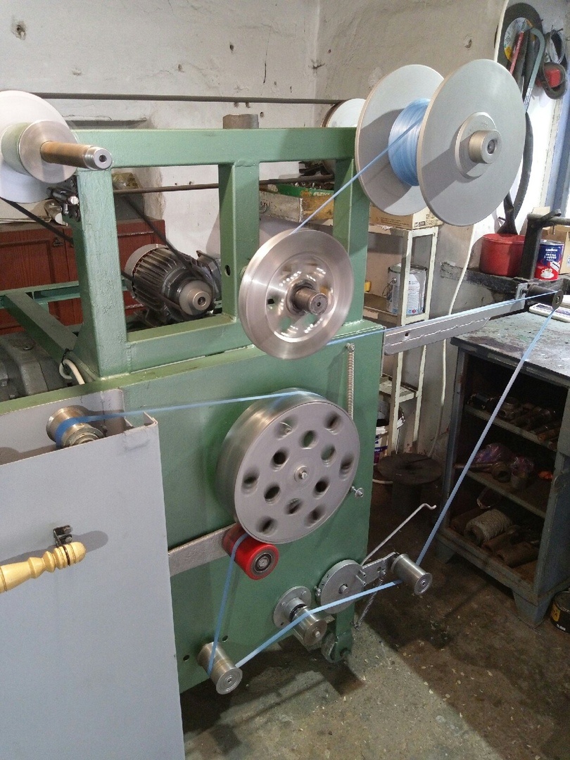

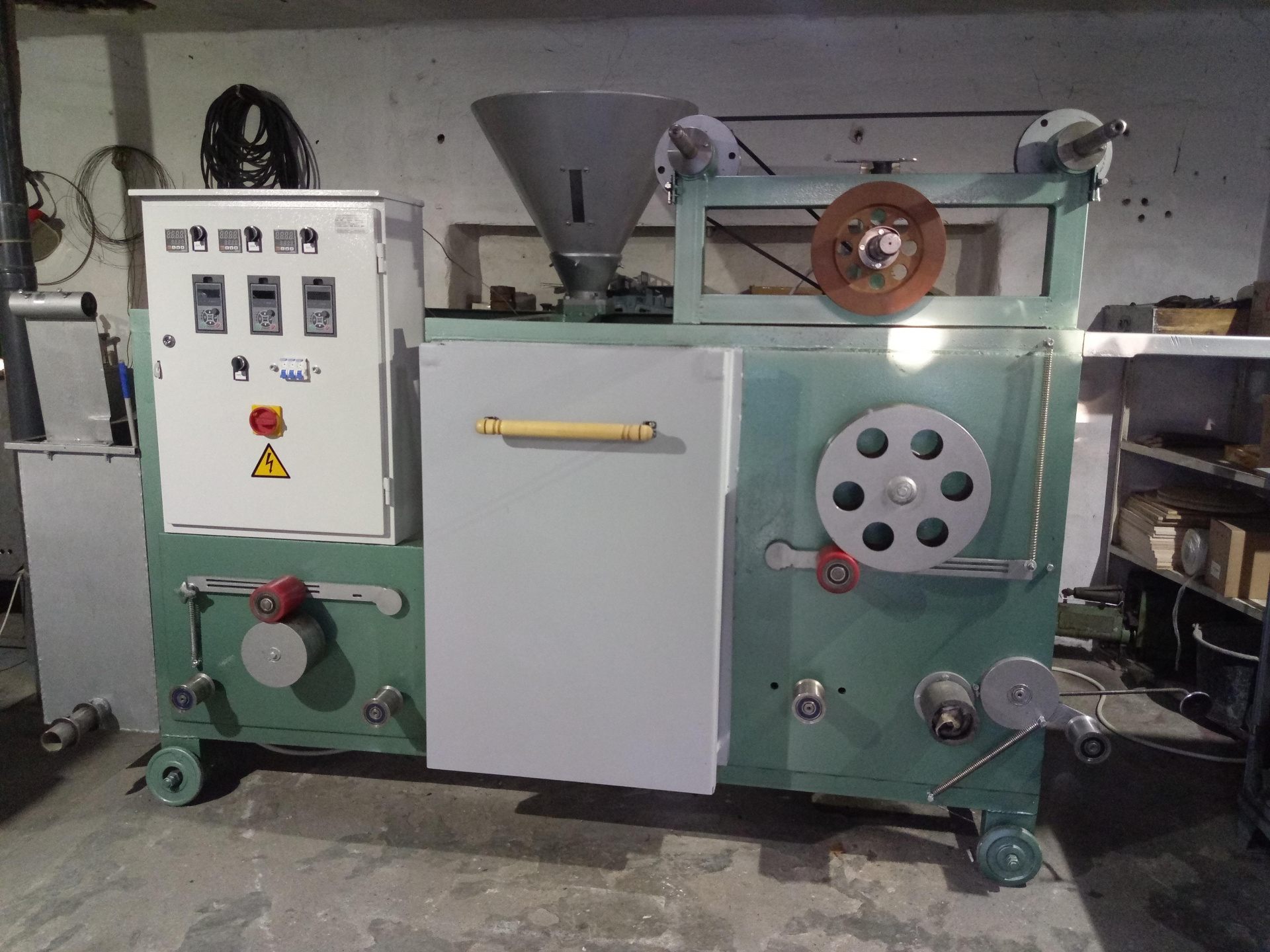

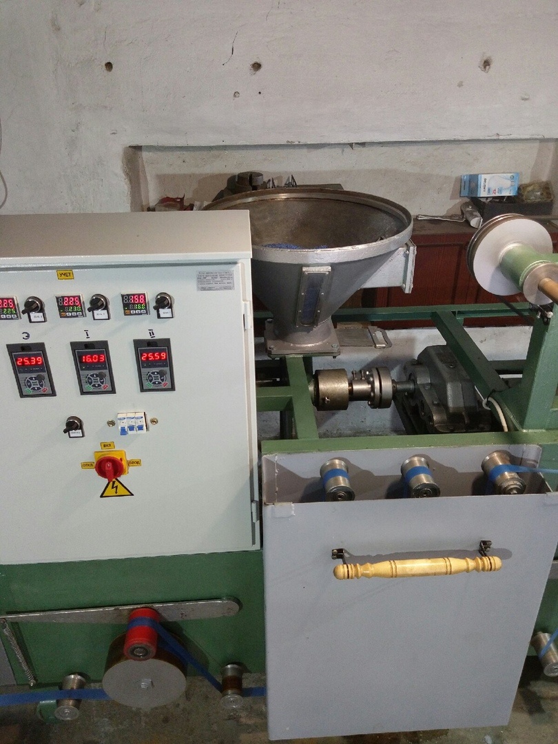

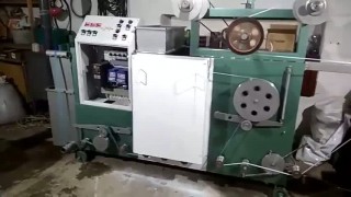

Мы предлагаем экономичную и компактную линию по производству шпагата.
Её преимущества:
             - работает как на первичном, так и на 100% вторичном сырье
             - занимает небольшое помещение
             - управляется 1-м человеком
             - производит и шпагат разной толщины, и фибрилированную ленту
             - мелкая, средняя и крупная фасовка
               Технические характеристики:
-  Производительность ~15 кг/ч
-  Тип шпагата 800-2200 ТЕКС
-   Марка сырья:
             -  полипропилен А6-А12
              -  возможность работы на вторичном до  100%
-   Потребляемая мощность 8-10 квт
-  Габариты 1,5*4*1,5
-  Помещение под производство 5*6
Комплектация базовая

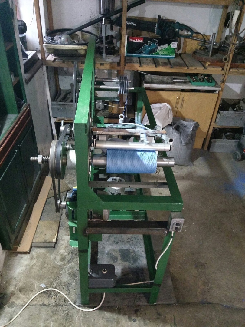

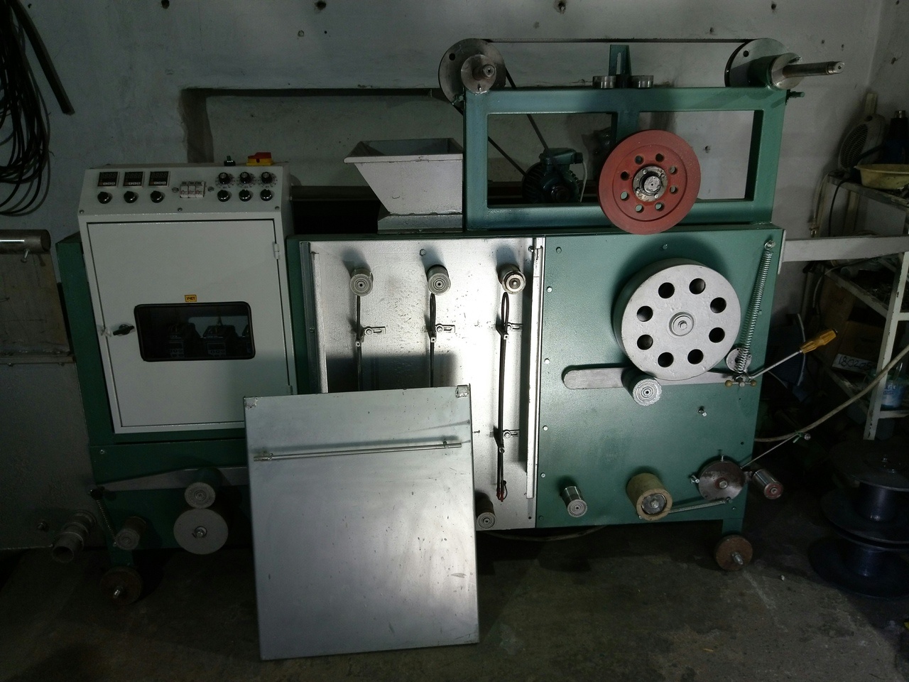

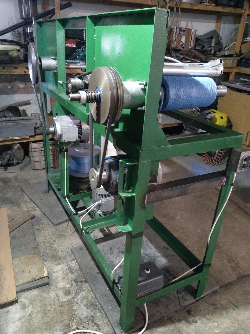

   1. Главный привод мощностью 2-4 квт с плоскощелевой головкой
   2. Ванна охлаждения

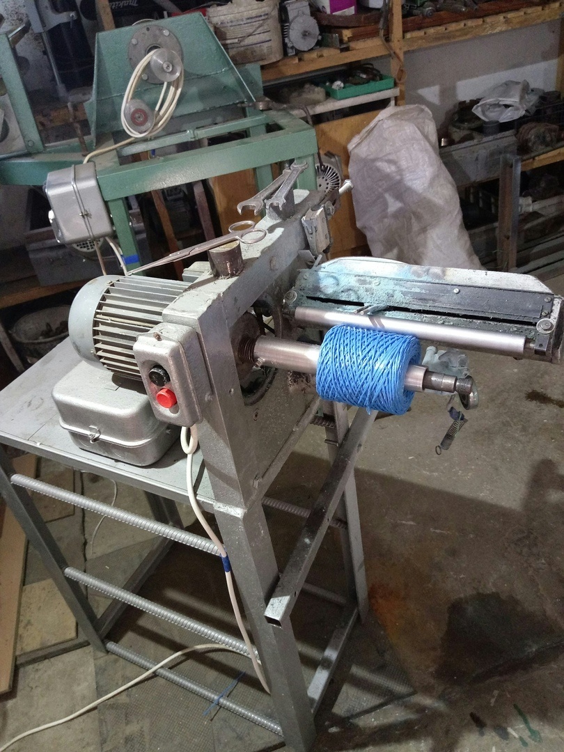

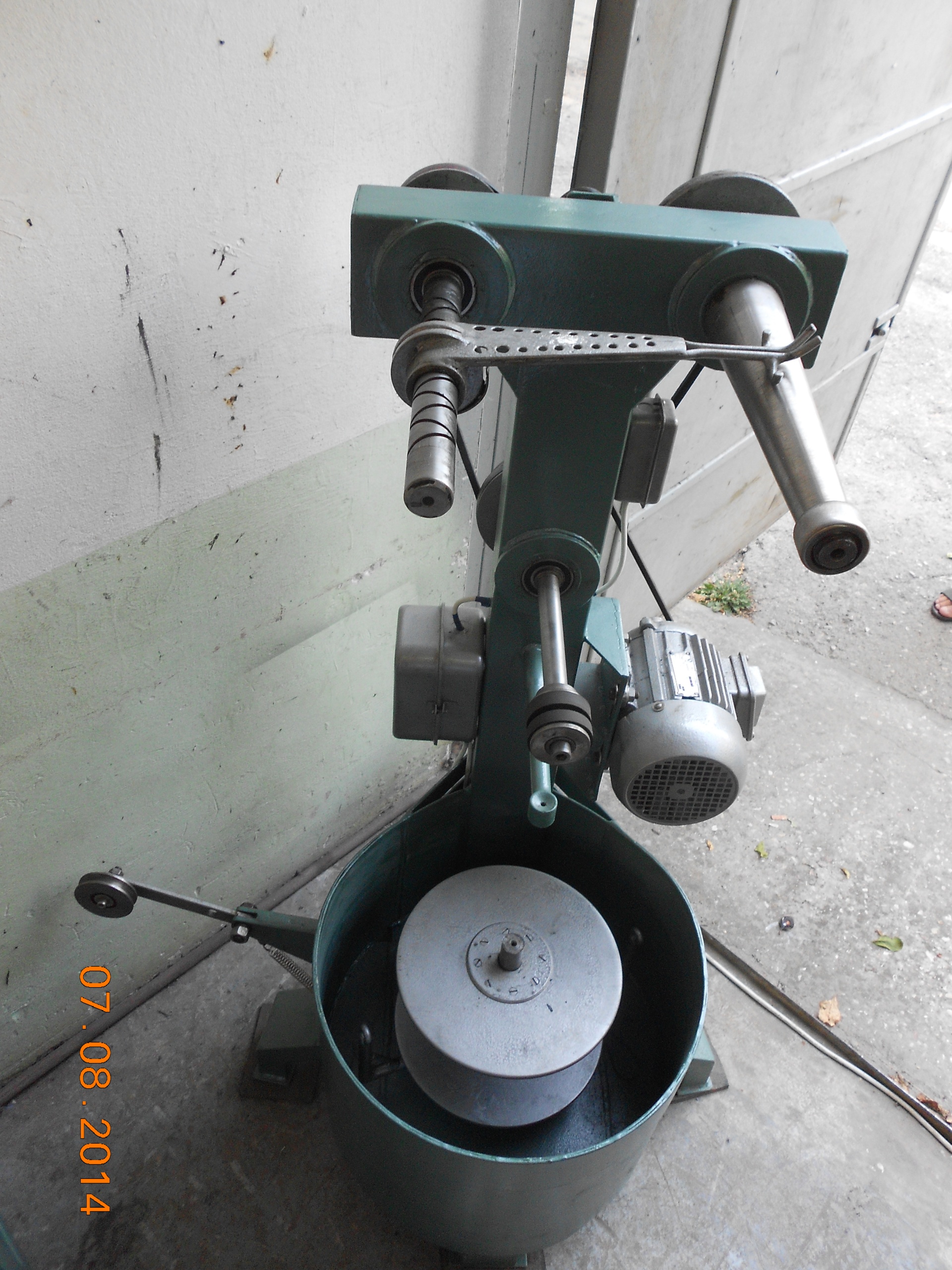

   3. Тянуще-фибрилирующее устройство
   4. Приёмное устройство

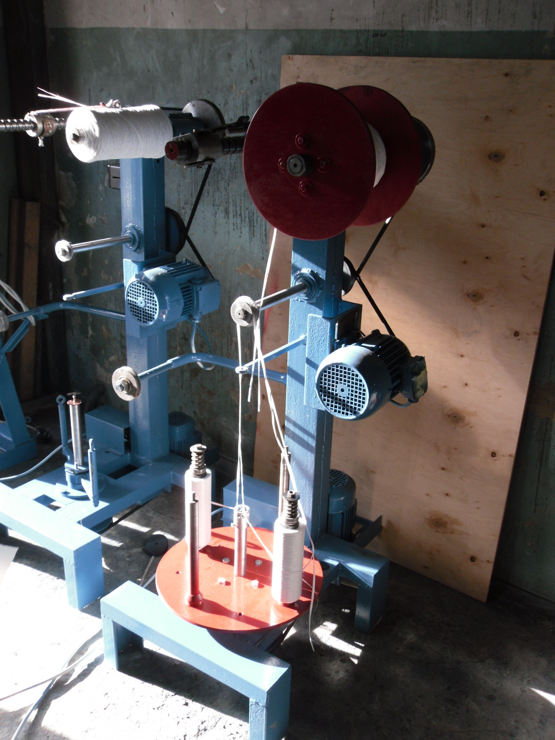

   5. Свивающее устройство
   6. Пресс для снятия готовой продукции.

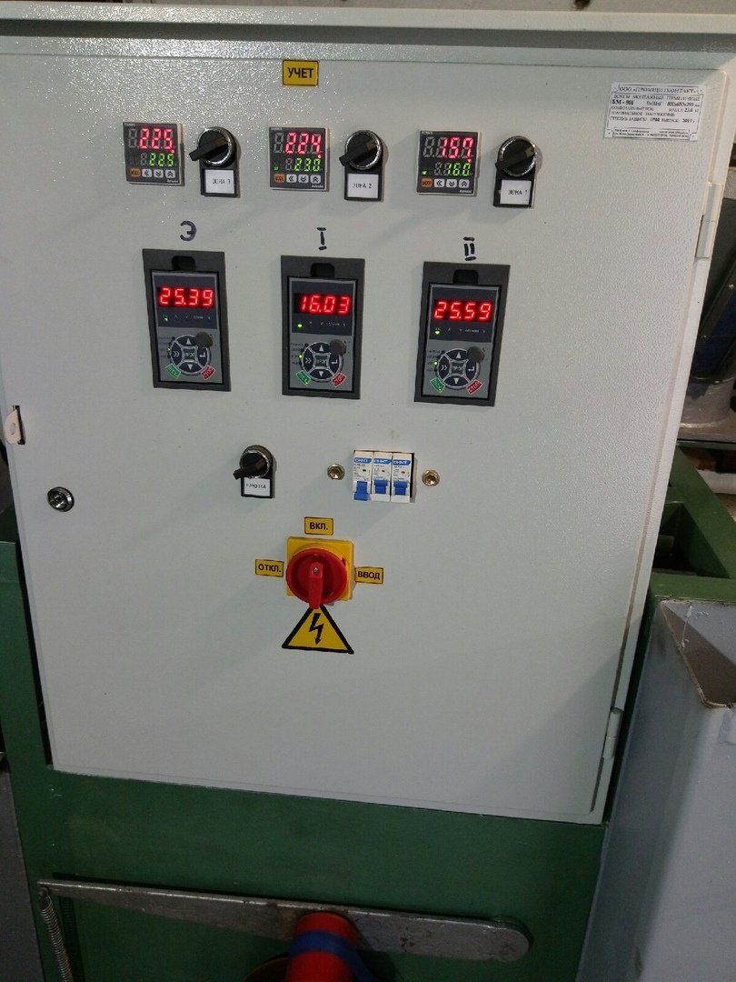

   7. Шкафы управления с частотными преобразователями типа Lenze (нем. производства)
