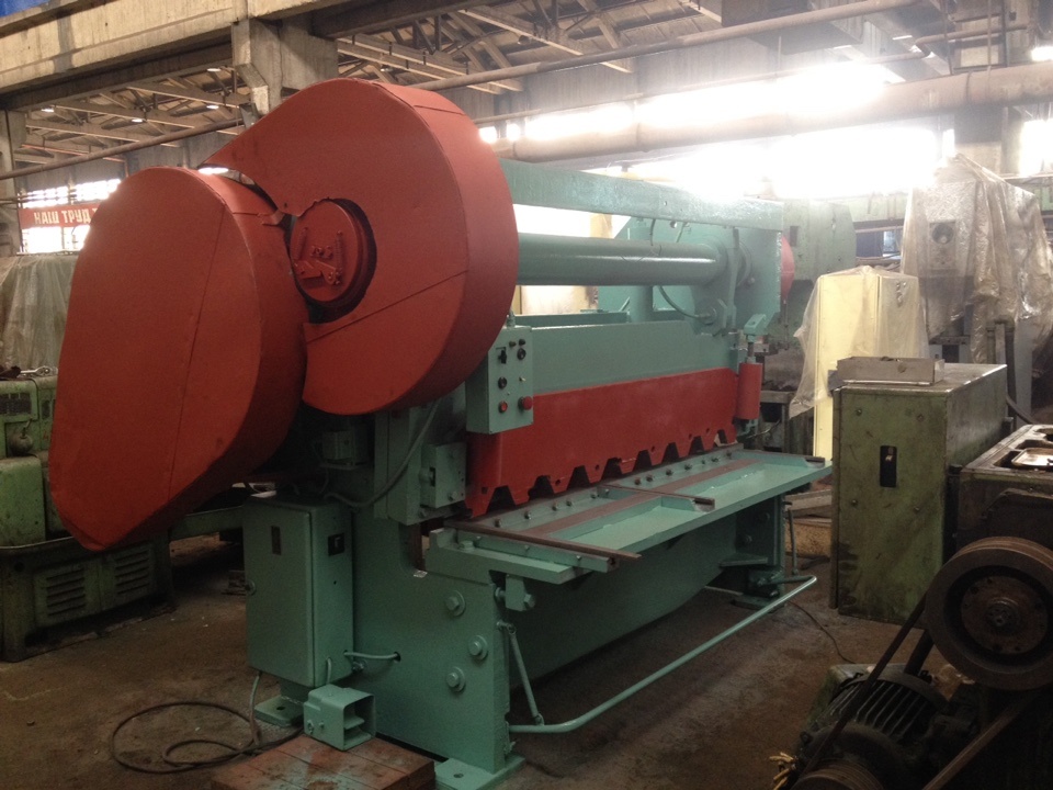

Ножницы механические гильотинные Н3121 с наклонным ножом предназначены для резки листового металла с пределом прочности (временное сопротивление) σ BP = 500 МПа (50 кг/мм2). Поперечная резка листа толщиной до 12,5 мм и шириной до 2000 мм производится за один ход ножа. Продольная резка — при длине листа более 2000 мм — производится рядом повторных резов при продвижении листа вдоль линии реза.
Наибольшие размеры разрезаемого металла - 12,5 х 2000 мм
Предел прочности (временное сопротивление) металла σ BP, не более - 500 МПа (50 кг/мм2)
Максимальное усилие реза - 500 кН (50 тс)
Максимальное усилие прижима - 29 кН (2,9 тс)
Частота ходов ножа, не менее - 40 мин-1
Угол наклона подвижного ножа - 2°10'
Мощность привода - 18,5 кВт
Вес машины полный - 7 т
