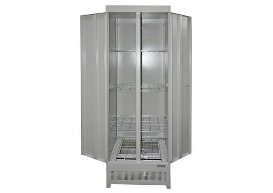

используется для сушки влажной предварительно отжатой одежды, обуви, спортивной формы и инвентаря.  Шкафы сушильные будут незаменимы на стройках, буровых станциях, производственных помещениях, ледовых дворцах, катках, лыжных базах, фитнес-центрах и салонах красоты.
Шкаф состоит из двух базовых элементов: шкафа и подставки, соединенными друг с другом болтами.
Верхняя часть представляет собой две секции, которые закрываются на ключ. Запирание шкафа происходит «внахлест» с помощью правой двери с почтовым замком и имеющимся на данный момент ригелем.
Внутри каждая секция снабжена тремя подвесными сетчатыми полками. На полки можно укладывать для сушки рукавицы, головные уборы или обувь.
Подставка имеет перфорированную лицевую панель, управление тепловенилятором осуществляется с помощью пульта ДУ.

Корпус шкафа сушильного должен быть подключен к отдельному контуру заземления с помощью винта заземления, находящегося в задней части подставки шкафа. Заземление корпуса шкафа сушильного должно быть выполнено в соответствии с действующими нормами.
