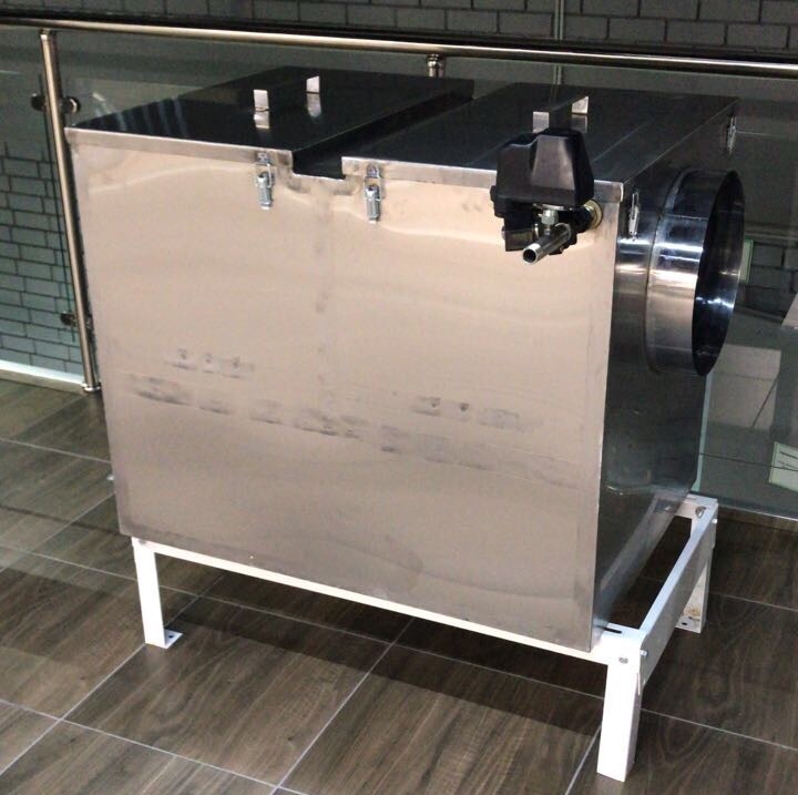

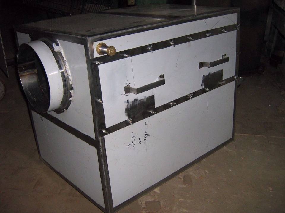

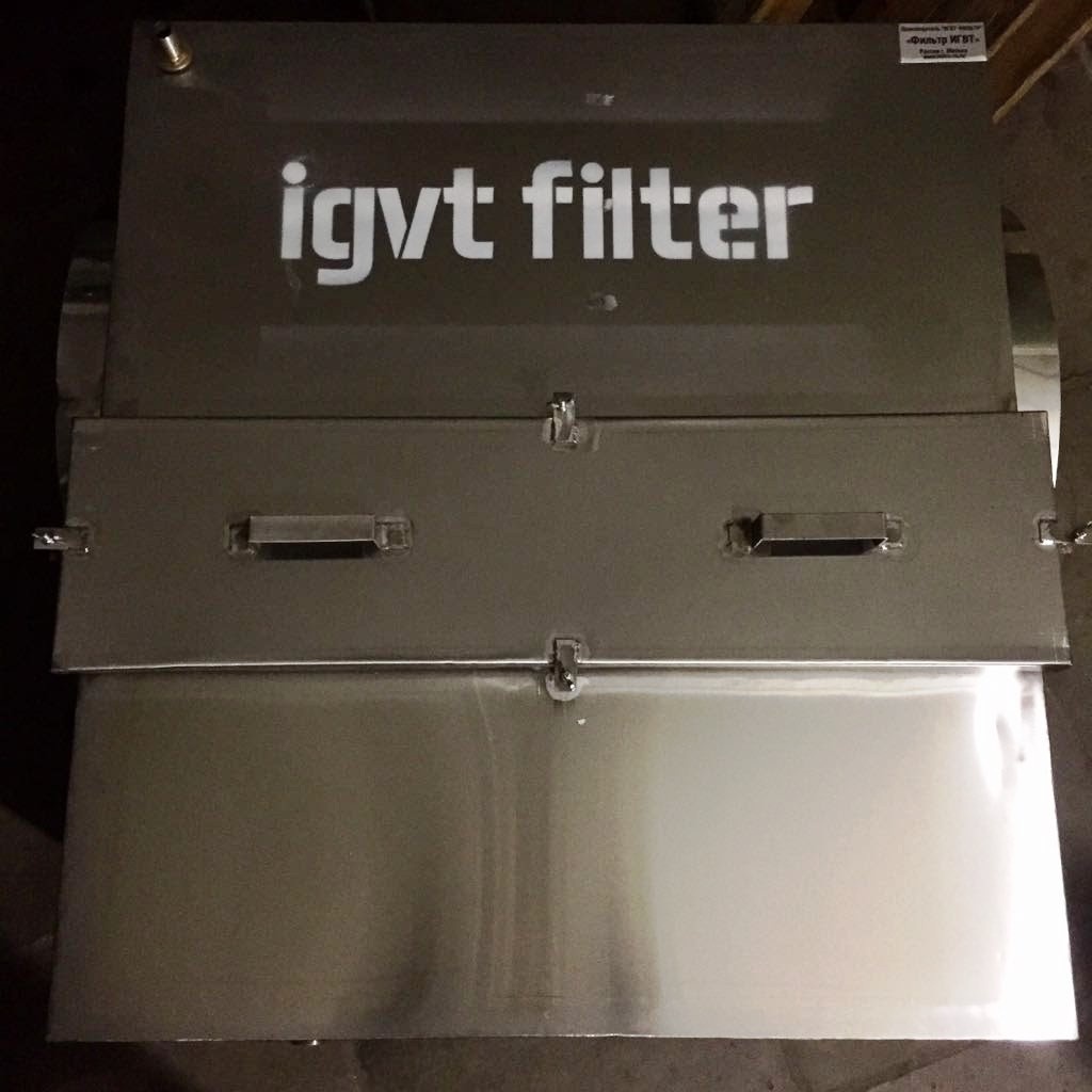

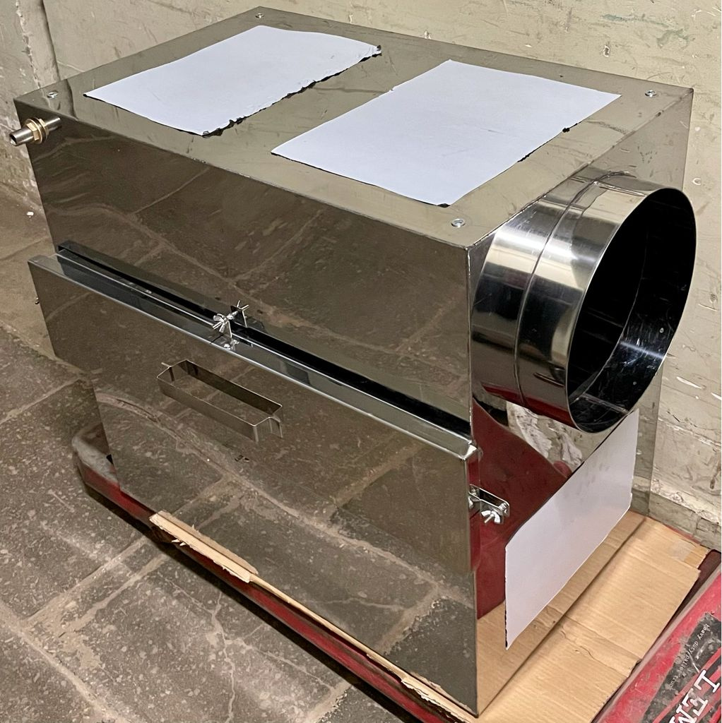

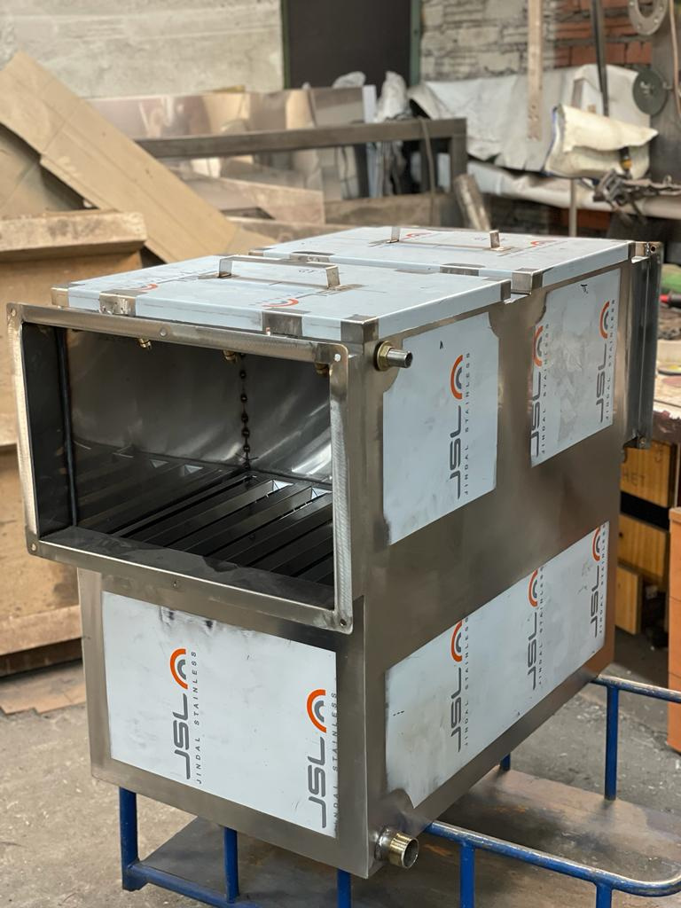

Гидрофильтр горизонтального или вертикального исполнения. С автоматическим или ручным контролем подачей воды. Изготавливается из нержавеющей пищевой стали, марки AISI – 430 (шлифованная), толщиной 1,5 мм., имеет систему фильтров, (лабиринтовые фильтра), вспомогательное оборудование используется для гарантированного предотвращения возгораний и последующих пожаров в вытяжной системе вентиляции и дымоходов предприятий общественного питания, с температурой выброса дыма, газа до 450 градусов. Охлаждает проходящий поток воздуха через фильтр до 40 – 50 градусов. Предотвращает отложение жировых накоплений в вентиляционных магистралях и в силовых установках (вентиляторах). Применяется при использовании открытого огня, в барах, ресторанах. Устанавливается в системах вытяжки жарочных оборудований, работающих на высоких температурах, внутри помещения. Монтаж гидрофильтра возможен, как в новую, так и в существующую вытяжную систему вентиляции.
Сам по себе фильтр, серии ИГВТ и ИГВТ - А - ЗАПАХ и ДЫМ НЕ УДАЛЯЕТ!
Уменьшение запаха и дыма можно достичь в совместном использование фильтра, серии ИГВТ и Угольного фильтра, серии VS.
Принцип работы фильтра состоит в обработке потока загрязненного воздуха или дымовых газов струей мелкодисперсной воды, через специальные конические форсунки, (форсунки регулируемые) с последующим ее отделением на жироотделительных решетках. Для работы фильтра необходимо подключение воды и слив в канализацию.
Фильтра снабжены ревизионным люком (крышкой) для проведения технологического обслуживания.
Для фильтра с автоматическим контролем подачей воды, необходимо подключение к сети 220В.
Сертификат качества и пожарный сертификаты, паспорт изделия, прилагаются!
Мы являемся производителем «ИГВТ» с 2009 года.
Цена указана за Фильтр производительностью на 1000 м3/ч.

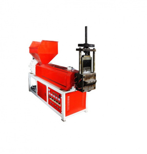

Предлагаем к поставке стренговый гранулятор, который является одной из самых популярных моделей у наших клиентов.Отлично подходит для переработки дроблённых отходов ПП, ПЕ, ПС, а также...
