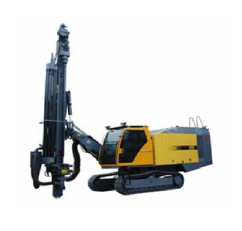

Буровая установка на гусеничном ходу KT20
Обновлено 27.10.2026 173168
Буровая установка на гусеничном ходу KT20 классифицируется, как мощная самоходная автоматизированная электромеханическая гидропневматическая машина цикличного действия, спроектированная для решения задач по бурению горизонтальных или вертикальных скважин глубиной до 36 м в ходе геологических работ. Наиболее распространённое применение – выполнение задач в горнодобывающей отрасли.
Буровая гусеничная установка KT20 обладает манёвренной ходовой частью с возможностью отслеживания колебаний шасси, что позволяет без значительных затруднений перемещаться и бурить на холмистой местности. Все элементы гидравлики и электрические схемы поставляются известными брендами. Установлены дизельные двигатели компании Caterpillar. Машина адаптирована для использования широкого спектра исполнительного бурового инструмента. Необходимая мощность в работе обеспечивается высоким пневматическим давлением. Гидравлика манипулятора стрелы, в совокупностью с широкими возможностями поворота лафета, обеспечивают достаточную маневренность на площадке бурения. Сухой пылесборник существенно снижает загрязнение окружающей среды.
Гусеничная буровая KT20 управляется из герметичной и комфортабельной кабины оператора, в структуру которой, кроме прочего, включены удобное кресло, системы отопления и кондиционирования воздуха.
Технические характеристики:
МодельKT20
Твердость породыf=6 - 20
Диаметр буровой скважины135-190 мм
Глубина экономического бурения36 м (с автоматическим соединением штанг)
Скорость движения0 - 3 км/ч
Преодолеваемый подъем25°
Дорожный просвет430 мм
Мощность двигателя287 кВт
Дизельный двигательCaterpillar-C11
Производительность винтового компрессора22 м³/мин
Номинальная мощность винтового компрессора20 бар
Габаритные размеры установки (Д × Ш × В)11110 × 2720 × 3200мм
Масса23000 кг
Скорость вращения0 - 107 об/мин
Крутящий момент4100 Н/м
Максимальное тяговое усилие45000 Н
Угол запрокидывания аппарели125°
Угол подъема аппареливправо: 97°; влево: 33°
Угол бокового поворота аппареливправо: 46°; влево: 15°
Угол регулировки шассивверх: 10°; вниз: 10°
Расстояние выдвижения4000 мм
Наращивание длины1200 мм
Буровой молотHD55A/HD65A
Буровая штанга102 × 5000 мм
Способ удаления пылисухой способ (вихревой ламинарный, гидравлический привод)
Способ соединения буровых штангавтоматический
Способ автоматического противозаклиниванияс электрогидравлическим управлением
Способ смазки буровых штангавтоматическое распыление масла
Способ защиты резьбы буровых штангзащита с помощью плавающих головок
Индикатор угла наклона скважиныдвухмерный
Индикатор глубины скважиныэлектронный
