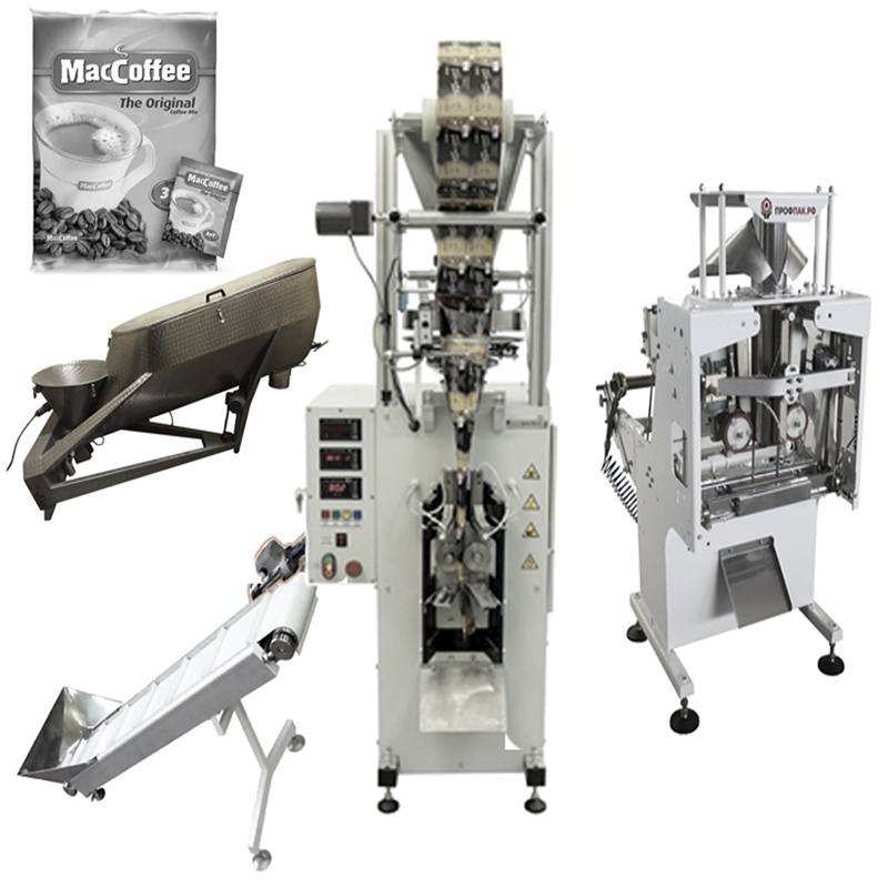

Состав производственной линии
Смеситель шнековый Ранет-Микс
Предназначен для бережного перемешивания компонентов смеси кофе, сухих сливок и сахара. Для достижения бережного смешения используется гравитационный метод. Шнек поднимает смешиваемый продукт под минимальным углом, после прохождения всей длины шнека компоненты смеси плавно скатываются в нижнюю часть шнекового смесителя, затем вновь подхватывается шнеком. Такой способ позволяет перемешивать даже самые деликатные, сильно пылящие и мелкодисперсные компоненты.
С помощью шнекового смесителя производится процесс смешения компонентов напитка. Благодаря техническим особенностям данного смесителя процесс смешения происходит в деликатном режиме, что позволяет не поднимать клубы пыли и хорошо перемешивать компоненты. У смесителя имеется воронка, с помощью которой можно добавлять компоненты смеси прямо во время процесса перемешивания. Стоит помнить, что производство кофе — это пищевое производство, и оборудование должно иметь сертификацию для данного вида деятельности. Использование бетономешалок и других альтернативных технических средств в технологии производства не только снизит культуру производства, поднимая клубы пыли, но и чревато получением немалых штрафов при проведении проверки РосПотребНадзора. Благодаря нержавеющему исполнению шнековый смеситель легко моется водой и другими обеззараживающими средствами, что позволяет быть уверенным в отсутствии патогенной микрофлоры.
Фасовочный автомат Ранет-Саше-100.
Предназначен для фасовки и упаковки сыпучих порошкообразных, гранулированных продуктов в трех-шовные и четырех-шовные пакеты типа «саше» с использованием фотометки. Конструктивной особенностью данного фасовочного автомата является использование нагревательных элементов для термического сваривания упаковочного материала L-образной или П-образной формы, которые одновременно осуществляют проварку вертикальных и горизонтальных граней.
Фасовочный автомат Ранет-Саше-100 изготовлен из качественных комплектующих и износостойких материалов, которые отлично зарекомендовали себя за долгие годы применения и эксплуатации. Все части фасовочного автомата, контактирующие с продуктом, изготавливаются из нержавеющих материалов. Это позволяет одинаково эффективно использовать машину как на пищевых производствах, так и при фасовке агрессивных химических веществ. Рама станка изготавливается из высокопрочного алюминиевого профиля, что исключает коррозию и значительно снижает массу станка. Питание станка осуществляется от сети 220В, что дает возможность использовать данный фасовочный автомат в любых помещениях с отсутствием сети 380В. Все узлы фасовочного автомата приводятся в движение механическим способом благодаря системе рычажных механизмов, что исключает подключение сжатого воздуха и значительно упрощает процесс эксплуатации. Электронная система проста и понятна. Это позволяет настраивать и эффективно работать на данном оборудовании абсолютно любому человеку.
Отводящий транспортер Ранет.
Отводящий транспортер Ранет предназначен для транспортировки готовой упакованной штучной продукции (пакетов, коробок, пачек) от фасовочного автомата вертикального типа на высоту, необходимую для дальнейшей транспортировки или упаковки. Отводящий транспортер состоит из рамы с регулировкой наклона, корпуса, роликов натяжения, мотор-редуктора и транспортерной ленты.
По отводящему транспортеру готовые пакеты с кофе 3 в 1 перемещаются к упаковщику, который подставляет под воронку готовый пакет. При этом на фасовочном автомате выставляется требуемое кол-во пакетов для упаковки их групповую упаковку (готовый пакет). После заданного кол-ва пакетов фасовочный автомат делает паузу, чтобы упаковщик успел запаять готовый пакет. Затем этот пакет укладываются в транспортную упаковку (гофрокороб).
Полуавтомат упаковочный У-01 без дозатора.
Полуавтомат предназначен для групповой упаковки пакетов саше с кофе 3 в 1 в большие трехшовные пакеты из пленки на основе полипропилена, формируемые аппаратом из рулона.
В отличие от автоматического фасовочно-упаковочного оборудования полуавтомат требует для своей работы дополнительно одного человека, которому, конечно же, придется платить зарплату. Такой вариант подходит для начинающих в бизнесе или тем, у кого малые объемы производства. В противном случае выгоднее взять автомат, пусть он и дороже, но окупится достаточно быстро только за счет экономии на заработной плате одного замененного сотрудника. Это инвестиции в свой бизнес. Упаковщик поставляется без дозаторного узла. С электронного блока задаются параметры для работы упаковщика. Нажатием на рычаг осуществляется формирование и запайка пакета. Продукт сбрасывается вручную по продуктопроводу в сформированный из полипропиленового полотна пакет и запечатывается. Протяжка пленки осуществляется оператором в ручном режиме.
