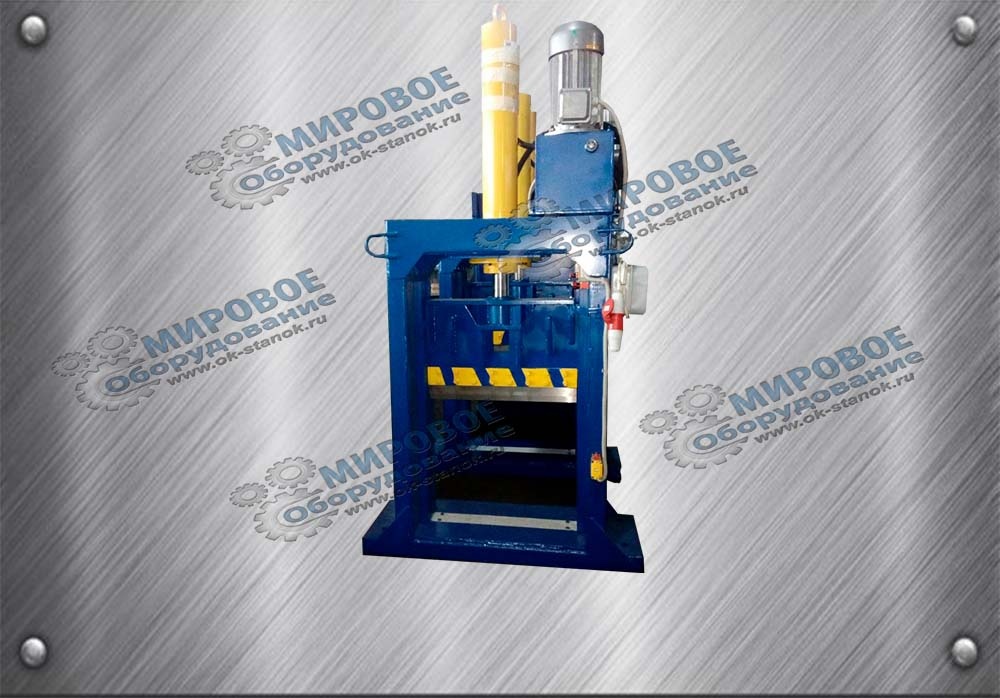

ПОД ЗАКАЗ ИЗГОТОВИМ ГИЛЬОТИНЫ ДЛЯ РАЗРЕЗАНИЯ ТЮКОВ, ТРУБ, ГРУПНОГАБАРИТНОГО СЫРЬЯ. ЗАВОД ПЗО РОССИЯ ПОДОЛЬСК.
Гильотины гидравлические можно разделить по степени усилия на материал:
часть с усилием в 20 тонн, цикл гильотирования 35 секунд;
другие в 40 тонн, с интервалом перезапуска ножа 45 секунд.
РАЗМЕР ЛЕЗВИЯ ОТ 600 ДО 1400, КОМПЛЕКТАЦИЯ С РОЛЬГАНГАМИ И БЕЗ
Гильотина гидравлическая PZO GGR 1400-1У
Цикл реза 45 сек
Тип отходов Твердые
Характеристики гидросистемы Ход штока гидроцилиндра 1450
Усилие разрезания 40 т
Гидронасос - наименование НШ-16 УЗ
Давление в гидросистеме 16-18 МПа
Объём масла 54.2 л
Диаметр гильзы гидроцилиндра 120 мм
Диаметр штока гидроцилиндра 80 мм
Насос
Мощность насоса 7.5 кВт
Управление
Тип шкафа управления Встроенный
Характеристика ножа
Размер ножа 700 мм
Загрузочное окно 1500 x1380 мм
Разрубка кипы/тюка Да
Подача сырья Ручная
Характеристики ножей
Количество ножей 2 шт
Дополнительные характеристики
Мощность 7.5 кВт
Габариты для транспортировки 1440x1820x3896 мм
Вес для транспортировки 1733 кг
