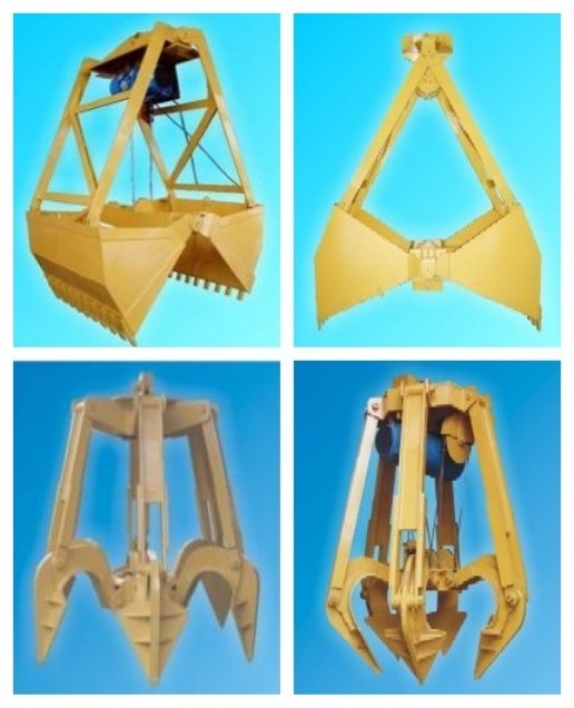

Грейфер двухчелюстной (ковшовый, моторный, механический, канатный, гидравлический) используется для захвата и перемещения сыпучих грузов.

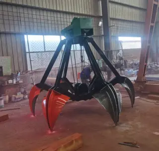

Грейфер многочелюстной (захват, канатный, моторный, механический) предназначен для захвата и перемещения металлолома, чушек, леса и другово длинномерного и кускового груза.
Грейферы различаются по грузоподъемности, по количеству и типу челюстей, по типу замыкания челюстей (канатный, моторный, гидравлический, моторно-механический), по объему захватываемого груза и жесткости исполнения, согласно плотности зачерпываемого груза :
- канатный грейфер изготавливается одноканатный, двухканатный, четырехканатный, в зависимости от конструкции крана. направление челюстей может быть продольно движению крана или поперек;
- моторный грейфер имеет собственный электро тельфер, который приводит в движение канаты, для замыкания и размыкания челюстей;
- гидравлический грейфер приводит челюсти в движение гидравлическими цилиндрами, расположенными на каждой челюсти грейфера;
- моторномеханический (электромеханический) грейфер приводит челюсти грейфера в движение электроприводом. В отличие от моторного грейфера, управление челюстей приводится не канатами которыми управляет электродвигатель, а непосредственно электродвигателем, как правило. через редукторы. Управление схоже с гидравлическими грейферами и очень успешно справляются с лежалым, замороженным грузом, а так же захватывать и удерживать крупногабаритные гузы;
- грейфер двухчелюстной (по другому – ковшовый) предназначен для захвата и переноса сыпучего и мелкокускового груза, мелкого лома (стружки, обрези). Отличительная характеристика – это два замыкающихся ковша;
- грейфер многочелюстной бывает нескольких типов. Многопалый (с нескольким количеством пальцев (лепестков), например четырехпалый (четырехчелюстной), пятипалый (пятичелюстной), шестипалый (шестичелюстной), восьмипалый (восьмичелюстной) – такие грейферы предназначены для крупнокускового груза, например – крупный металлолом, обрезь, чушки, слитки. Так же изготавливаются многопалые (многочелюстные) грейферы для сыпучего груза. Они отличаются тем, что каждый палец (лепесток, челюсть) имеет форму небольшого (не полного) ковша, и при замыкании трех (или четырех) лепестков образует закрытую (беспросыпную) объемную форму. Такие грейферы хорошо применяются для захвата лежалого или замороженного груза.
- лесозахватный грейфер изготавливаются в основном двухчелюстные, но в отличие от «двухчелюстного» (ковшового) грейфера их челюсти изготовлены не в виде ковшей, а в виде нескольких «пальцев» с значительными промежутками. Предназначены для захвата и переноса длинномерного груза (бревна, трубы, слябы, круги, а так же для пакетированного длинномерного проката). Как правило, лесозахватные грейферы комплектуются поворотным механизмом, который устанавливается между грейфером и крюком крана и позволяет дистанционно разворачивать грейфер с грузом, укладывая груз в нужном направлении.
Так же грейферы могут быть изготовлены с учетом определенных условий, например : разгрузка вагонов, работа под водой, специальной твердости и пр..

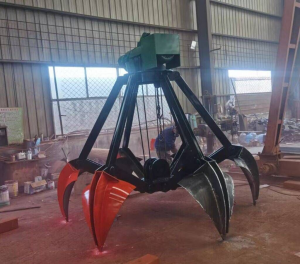

Грейфер канатный, моторный, 6 челюстной, высота в открытом состоянии
Б/У 2010 г.
10.05.2024
Бишкек (Кыргызстан)
2 500 $
