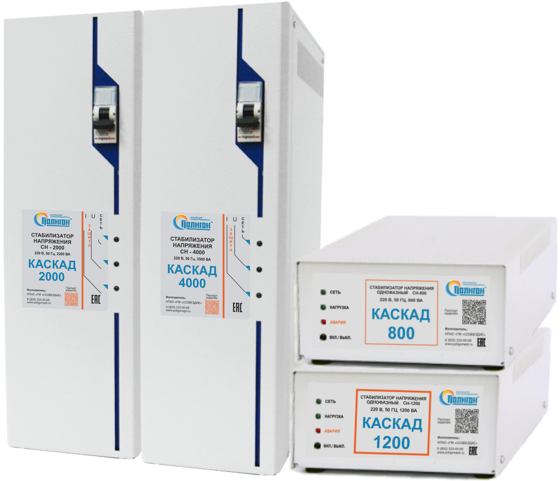

Однофазные стабилизаторы напряжения моделей «Каскад 800», «Каскад 1200» представляют собой настольные аппараты. Корпусные элементы изготовлены из металла и окрашены износостойким полимерным покрытием. Цвет серый RAL 7035. Подключение к питающей сети осуществляется с помощью вилки-шнура. На задней панели расположены две евророзетки для подключения нагрузки.
Однофазные стабилизаторы напряжения моделей «Каскад 2000», Каскад 4000» представляют собой блок с кронштейном для настенного крепления. Также могут устанавливаться на полу. Подключение к сети и нагрузке производится через клеммные зажимы, расположенные под верхней панелью стабилизатора напряжения.
