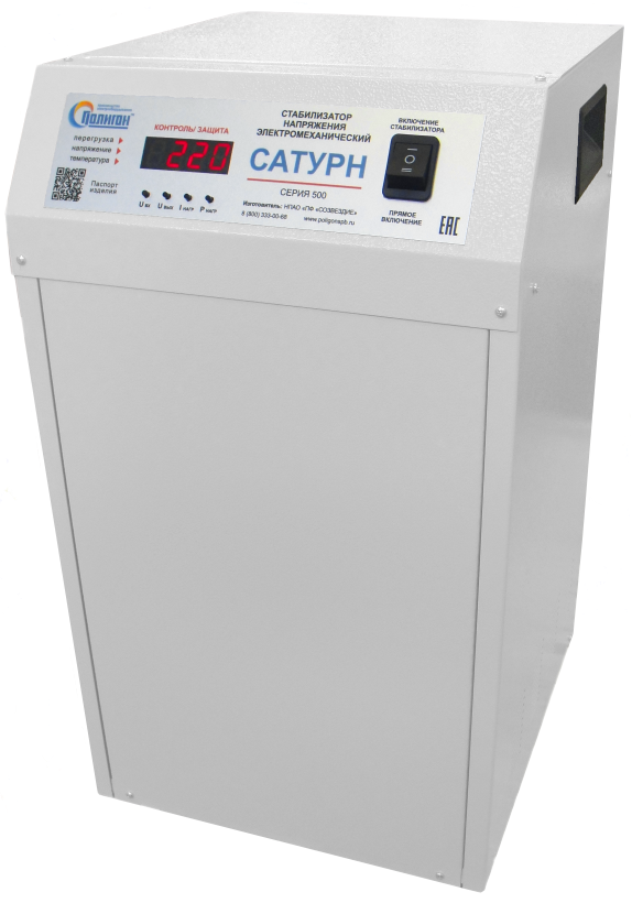

Однофазные стабилизаторы напряжения Сатурн 4-20 Ква
Система защиты нагрузки:
отключение нагрузки при аварии сети;
отключение нагрузки при отклонении напряжения на выходе стабилизатора за безопасные для нагрузки пределы, с последующим автоматическим включением при восстановлении сети;
защита нагрузки от импульсных перенапряжений, вызванных грозовыми разрядами, переходными процессами в сети, сварочным оборудованием, грозозащита.
Система безопасности:
отключение стабилизатора при перегрузке;
отключение стабилизатора при коротком замыкании;
контроль температуры внутри блока, отключение при перегреве;
анализ параметров сети и тест системы при включении.
Цифровая индикация параметров сети:
индикация значения входного и выходного напряжения;
индикация тока нагрузки;
индикация входной мощности;
индикация вида защитного отключения.
Конструкция:
Стабилизаторы напряжения Сатурн СНЭ–О представляют собой напольные блоки. Корпусные элементы изготовлены из металла и окрашены износостойким полимерным покрытием. Цвет серый RAL 7035.
Корпуса всех стабилизаторов от 4 до 20 кВа унифицированы. Габариты (ШхВхГ): 295х510х330 мм. Модели отличаются только мощностью, диапазоном, весом и клеммами подключения.
Узел электромеханики собран на основе автотрансформатора немецкой фирмы ThalhemTrafoWerke , отличающегося высокой надежностью и длительным сроком службы. Автотрансформатор обеспечивает высокую точность и плавность стабилизации, необходимую для требовательного оборудования.
Плата управления на основе микропроцессора обеспечивает контроль параметров сети 3200 раз в секунду, и моментально реагирует на изменения входного напряжения.
Мотор-привод японской марки Митсубиси обеспечивает высокое быстродействие.
