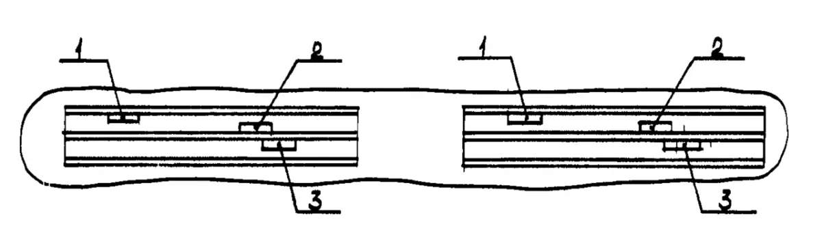

На станке возможна накатка: - в наладочном режиме (ручной) и в рабочем – (полуавтоматический).
Полуавтоматический режим накатки производится по упорам расположенным сзади станины. Полуавтоматический режим осуществляется на каждой подступичной поверхности оси раздельно.
1 – Подвод роликов накатного устройства (SQ3)
2 – Отвод роликов накатного устройства (SQ4)
3 – Отключение подачи каретки влево (SQ5)
