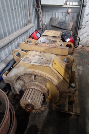

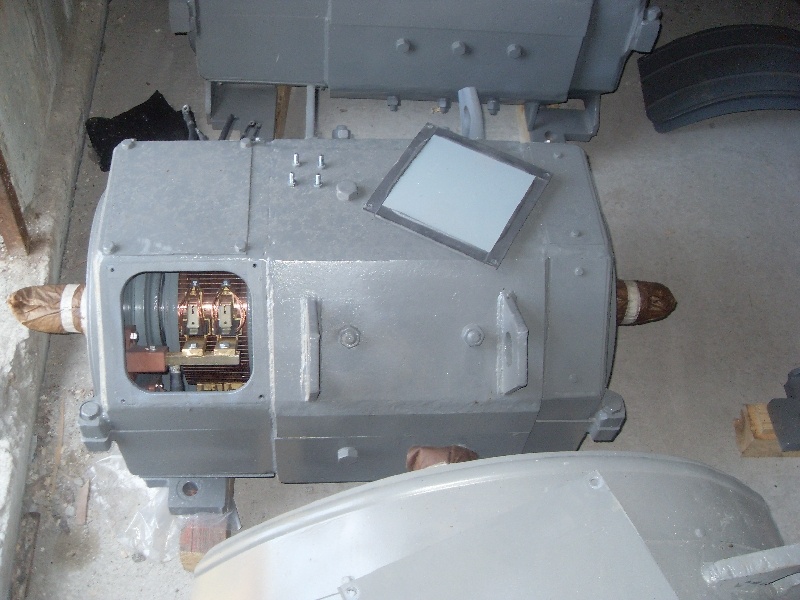

Электродвигатель ДЭ-812 исполнение IM-1004 с двумя концами вала 100кВт, 305В, 430А, 750/1500 об/мин применяются для работы в электроприводах  экскаваторных агрегатов ЭКГ-8, ЭКГ-10 в различных макроклиматических районах как электродвигатели подъема.
Двигатели ДЭ предназначены для работы в сети вторичных источников питания (вентильный преобразователь), либо от генератора постоянного тока в системах «Генератор-Двигатель».
Электродвигатели постоянного тока серии Д предназначены для работы на механизмах экскаваторов в продолжительном (S1), кратковременном (S2) и повторно-кратковременном (S3) режимах.По способу возбуждения двигатели изготавливаются с независимым, параллельным и параллельным со стабилизирующей обмоткой возбуждением.
Класс нагревостойкости изоляции — «F» и «H».
Вид климатического исполнения — У, УХЛ и Т.
Конструктивное исполнение:
  • на лапах, с горизонтальным валом, коническими концами вала — IM1003 (с одним концом вала) и IM1004(с двумя концами вала);
  • без лап, с фланцем на корпусе, с вертикальным валом, с двумя коническими концами вала — IM4014. Двигатели выпускаются универсальными по способу охлаждения — с принудительной вентиляцией и естественным охлаждением.
Двигатели закрытого исполнения с естественным охлаждением и двигатели защищенного исполнения с принудительной вентиляцией взаимозаменяемы и различаются только наличием или отсутствием крышек на окнах выхода и входа воздуха.
По заказу потребителя двигатели могут поставляться с предохранительными кожухами для защиты обмоток выводов от механических повреждений, приспособленными для непосредственного крепления электрического тормоза на корпусе двигателя, а также с пристроенным вентилятором.
