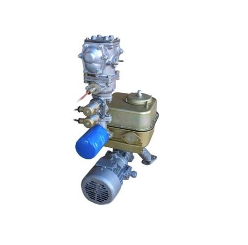

Промприбор КазахстанВсасывающая гидравлика топливораздаточных колонок Ливенка комплектуется гидравлическими агрегатами моноблочной конструкции. Данный гидравлический агрегат ТРК состоит из приемного патрубка (сильфона), электронасоса шестерённого, фильтра-газоотделителя, фильтра тонкой очистки топлива, электромагнитного клапана снижения производительности двойного действия и измерителя объема ПЖ2-25.
Гидравлический агрегат ТРК отличается надежным исполнением и точностью работы.
Преимуществом агрегата ТРК является высокая производительность, до 100 литров в минуту и низкая погрешность, ококло 0,25 %
Управление гидравлическим агрегатом осуществляется электронным отсчетным устройством - контроллером КУП. Дополнительно в контроллере КУП реализована защита электродвигателей гидравлического агрегата от пропадания и перекоса фаз питающего напряжения.
