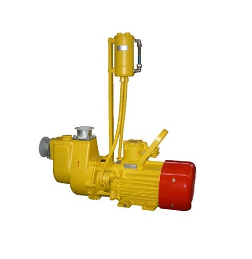

Консольно-моноблочный самовсасывающий насос КМС-Е
Консольно моноблочные самовсасывающие электронасосы типа КМС предназначены для перекачивания светлых нефтепродуктов температурой от минус 40 до плюс 50 С, вязкостью до 10 -4 м2 /с (100 сСт), с содержанием твердых взвешенных частиц в количестве не более 0,2% и размером не более 0,2 мм.
Стабильная работа консольно моноблочных насосов КМС в режиме самовсасывания обеспечивается при перекачивании нефтепродуктов вязкостью не более 2х10 -5 м2 /с (20 сСт).
Электрические насосы типа КМС предназначены для эксплуатации во взрывоопасных зонах помещений и наружных установках классов 1 или 2 по ГОСТ Р 51330.9-99, в которых могут образовываться взрывоопасные смеси горючих газов или паров с воздухом, относящихся к категориям IIA и IIB и группам взрывоопасных смесей Т1, Т2, Т3, Т4 по ГОСТ Р 51330.5-99.
Насосы КМС изготавливаются в климатическом исполнении У, Хл категории размещения 2 ГОСТ 15150-69.
Конструктивное исполнение
- Электрический насос - центробежный консольный одноступенчатый горизонтальный самовсасывающий.
- Тип комплектующего уплотнения - торцовое двойное.
- Наличие системы смазки и охлаждения - сосуд - бачок.
- Наличие мест под установку датчика контроля температуры переднего подшипника электродвигателя, датчика вибрации, датчиков контроля уровня охлаждающей жидкости в сосуде-бачке.
- Возможно изготовление электронасосов с установкой быстроразъемного соединения Ду100, Ду80.

Условное обозначение насоса КМС для нефтепродуктов:
Электронасос КМС 100-80-180Е У2
К - консольный
М - моноблочный
С - самовсасывающий
100 - диаметр всасывающего патрубка, мм
80 - диаметр напорного патрубка, мм
180 - номинальный диаметр колеса рабочего, мм
Е - для перекачивания жидкостей во взрывоопасных зонах
У - климатическое исполнение
2 - категория размещения
