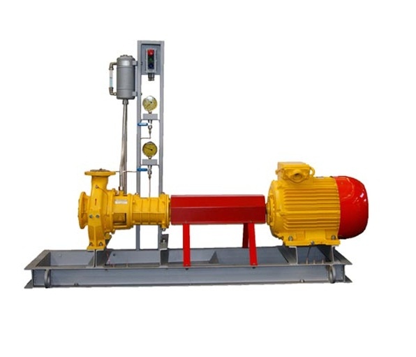

Консольный насос центробежный К-Е
Обновлено 11.11.2025 176171
Консольные насосы типа К и агрегаты электронасосные на их базе предназначены для перекачивания нефтепродуктов температурой от минус 40 до плюс 50°С, вязкостью до 10 -4 м2 /с (100 сСт), с содержанием твердых взвешенных частиц в количестве не более 0,2% и размером не более 0,2 мм.
Консольные насосы и электронасосные агрегаты типа К предназначены для эксплуатации во взрывоопасных зонах помещений и наружных установках классов 1 или 2 по ГОСТ Р 51330.9-99, в которых могут образовываться взрывоопасные смеси горючих газов или паров с воздухом, относящихся к категориям IIA и IIB и группам взрывоопасных смесей Т1, Т2, Т3, Т4 по ГОСТ Р 51330.5-99.
Конструктивное исполнение консольных насосов К:
  • Насос - центробежный, консольный, одноступенчатый, горизонтальный.
  • Тип комплектующего уплотнения - торцовое (двойное).
  • Наличие мест под установку датчиков контроля температуры подшипников насоса, датчика вибрации, датчика "сухого хода", датчиков контроля уровня охлаждающей жидкости в сосуде-бачке.
  • Агрегат электронасосный - состоит из насоса и электродвигателя взрывозащищенного исполнения, смонтированных на одной раме и соединенных между собой с помощью специальной муфты (двойного шарнира), что обеспечивает возможность быстрого ремонта насоса без демонтажа электродвигателя и отсоединения насоса от системы трубопроводов.
Консольные насосы комплектуются:
  • приборами контроля давления: манометром, мановакуумметром;
  • ответными фланцами в соответствии с ГОСТ 12815- 80.
Область применения консольных электронасосов:
  • нефтехимические и нефтеперерабатывающие производства;
  • технологические линии для подачи топлива и перекачивания нефтепродуктов;
  • перекачивающие насосные станции;
  • технологические процессы;
  • нефтебазы;
  • АЗС;
  • системы экстрагирования масла.
Условное обозначение
Насос (Агрегат электронасосный) К125-80-200Е У2
К - консольный
125 - диаметр всасывающего патрубка, мм
80 - диаметр напорного патрубка, мм
200 - номинальный диаметр колеса рабочего, мм
Е - для перекачивания жидкостей во взрывоопасных зонах
У - климатическое исполнение
2 - категория размещения
Основные требования по эксплуатации, монтажу, техническому обслуживанию согласно руководству по эксплуатации.
