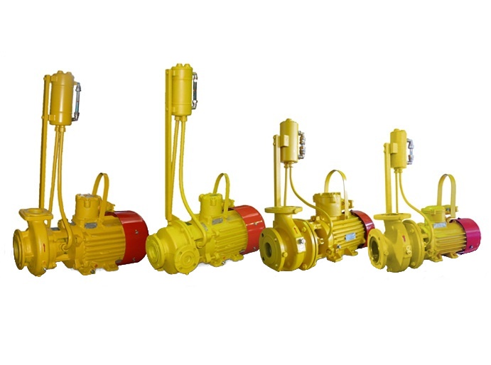

Консольно-моноблочные насосы КМ-Е (6-100 куб.м/ч)
Электронасосы центробежные одноступенчатые типа КМ-Е предназначены для перекачивания нефтепродуктов температурой от -40 до +50 °С, вязкостью до 10-4 м2/с (100 сСт), с содержанием твердых взвешенных частиц в количестве не более 0,2% и размером не более 0,2 мм.
Электронасосы консольно моноблочные КМ-Е допускаются для эксплуатации во взрывоопасных зонах помещений и наружных установках классов 1 или 2 по ГОСТ Р 51330.0-99, в которых могут образовываться взрывоопасные смеси горючих газов или паров с воздухом, относящихся к категориям IIA и IIB и группам взрывоопасности Т1, Т2, Т3 и Т4 по ГОСТ Р 51330.5-99.
Конструкция консольно моноблочных насосов предусматриваются места для установки датчика вибрации, датчика сухого хода, датчиков верхнего и нижнего уровней охлаждающей жидкости в сосуд-бачке, датчика контроля давления на входе и выходе насоса, датчика контроля температуры перекачиваемой жидкости, датчика контроля температуры подшипников электродвигателя и температуры обмоток статора.
Электронасосы консольно моноблочные центробежные КМ-Е рассчитаны на напряжение сети 380 В; частота вращения вала - 2900 об/мин; частота тока питающей сети 50Гц; тип сети - трехфазная.
