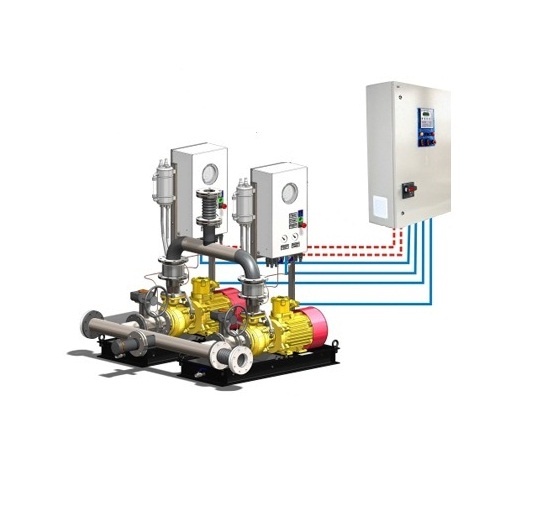

Насосная станция "Каскад" для нефтепродуктов
Обновлено 11.11.2025 176176
Станция насосная "Каскад" с автоматизированной системой управления на базе агрегатов электронасосных типа К, электронасосов КМ, КМС, предназначена для перекачивания нефтепродуктов, температурой от -40 до +50 оС, вязкостью до 10-4м2/с (100сСт) с содержанием твердых взвешенных частиц в количестве не более 0,2% и размером не более 0,2 мм.
Станция насосная "Каскад" соответствует требованиям безопасности ГОСТ12.2.003-83, ГОСТ 12.1.019-79, ГОСТ Р 52743-2007, "Правилам промышленной безопасности нефтебаз и складов нефтепродуктов ПБ 09-560-03", "Общим правилам взрывобезопасности для взрывопожароопасных химических, нефтехимических и нефтеперерабатывающих производств", "Правилам устройства электроустановок ПУЭ гл. 7.3".
Станция насосная "Каскад" обеспечивает:
  • максимально безопасную перекачку нефтепродуктов;
  • диагностику работы насосного агрегата и установленных датчиков;
  • полную защиту электродвигателя насосного агрегата;
  • управление и диагностику с компьютера на расстоянии по связи RS485 (протокол Modbus RTU);
  • интуитивно понятное многоуровневое меню на русском языке (программируются все параметры кнопками на контроллере шкафа) или с компьютера по связи RS485;
  • текстовую информация на ЖКИ-индикаторе контроллера шкафа управления о состоянии станции, возможных неисправностях;
  • ручной режим работы - кнопками "Пуск", "Стоп" со шкафа управления или с насосного агрегата;
  • дистанционный режим работы - по внешнему сигналу (сухой контакт) или по связи RS485;
  • работу по внешним датчикам (сухой контакт) - датчик "сухого хода", датчик нижнего уровня, датчик верхнего уровня, датчик предельного уровня, вход "Авария";
  • минимальное количество кабелей (кабель питания электродвигателя 4 жилы, кабель питания контроллера 5 жил, кабель связи RS485 3 жилы, кабель питания шкафа управления 5 жил);
  • работу насосного агрегата с любыми комплексами АСН, УНМ, КУП по связи RS485, посредством программы АРМ оператора (протокол MODBUS RTU со скорость передачи 9600 - 57600).
Станция изготавливается в климатическом исполнении У, категории размещения 2 ГОСТ 15150-69 и предназначена для эксплуатации во взрывопожароопасных зонах помещений и наружных установках классов 1 или 2 по ГОСТ Р 51330.9-99, в которых могут образовываться взрывоопасные смеси горючих газов или паров с воздухом, относящихся к категориям IIA и IIB и группам взрывоопасности Т1, Т2, Т3 и Т4 по ГОСТ Р 51330.5-99.
Насосный агрегат оснащен:
  • двойным торцовым уплотнением и расширительным бачком с охлаждающей жидкостью "Тосол 60";
  • экологическим поддоном для исключения пролива продукта в случае ремонта или технического обслуживания;
  • постом управления с кнопками "ПУСК", "СТОП", "Аварийный СТОП";
  • компенсаторами на входе и выходе насоса для исключения монтажных и температурных напряжений от присоединенного трубопровода;
  • обратным клапаном для исключения обратного потока продукта (опция);
  • задвижками на входе и выходе с ручным или электрическим приводом;
  • мановакууметром, манометром;
  • ответными фланцами;
  • контроллером "КСИ";
  • распределительной коробкой КП 48.
