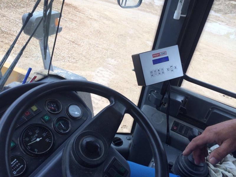

PROFILOAD — современная бортовая система взвешивания для фронтальных,
телескопических, вилочных погрузчиков, погрузочно-доставочных машин и бетоносмесителей с
самозагрузкой.
Данное оборудование предназначено для измерения веса грузов в ковше или на вилах
различной погрузочно-доставочной техники.
Весы для фронтального погрузчика Profiload — эффективная бортовая система взвешивания, предназначенная для установки на гидравлические погрузчики различных типов (фронтальные, телескопические, вилочные). Главное достоинство системы — измерение веса в динамическом режиме, без остановки погрузочно-разгрузочных работ.

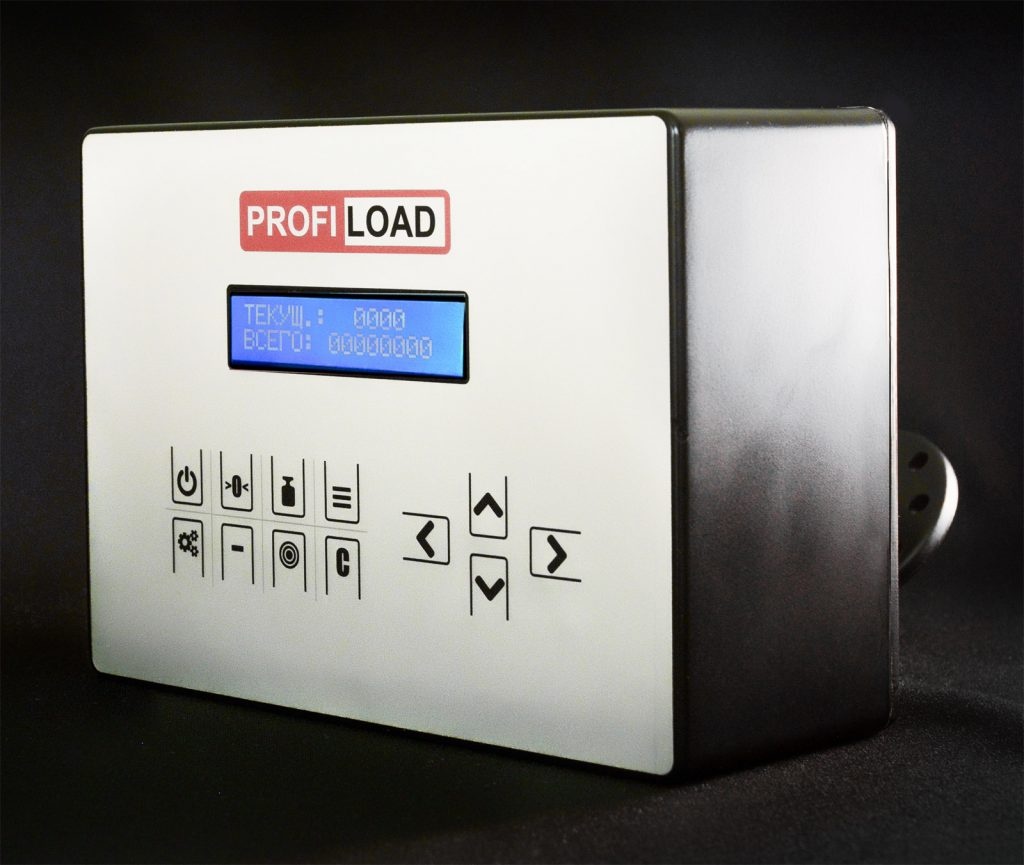

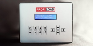

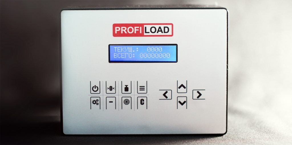

Бортовой монитор PROFILOAD

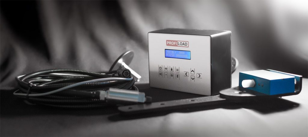

Комплект поставки:
Бортовой монитор PROFILOAD.
Поворотный кронштейн.
Датчик положения стрелы погрузчика.
Датчик давления.

Технические характеристики
Диапазон индикации веса, кг 0 — 15000000
Тип дисплея жидкокристаллический
двухстрочный, 16-ти символьный
Дискретность, кг 1-2-5-10-20-50
Максимальная погрешность измерений ±0,1...1%
Напряжение питания 12 — 24В
Габаритные размеры, мм 160×120×75
Материал корпуса монитора сталь
Материал датчика положения сталь
Материал корпуса датчика давления сталь
Масса, кг 1,8
Гарантия 12 месяцев

Корпус бортового монитора выполнен из прочной стали, что позволяет исключить вероятные механические повреждения электронных компонентов. Разъемные соединения защищают электронные компоненты от попадания пыли и влаги. Яркий ЖК-дисплей позволяет видеть результаты взвешивания даже при прямом попадании солнечных лучей. Для удобства эксплуатации в комплекте с монитором поставляется жесткий поворотный кронштейн для фиксации монитора в кабине и выбора оптимального положения для эксплуатации.

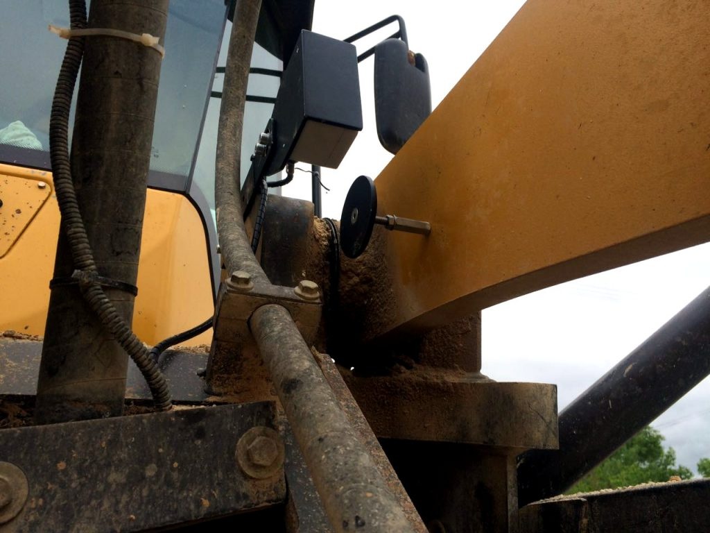

Датчик положения стрелы погрузчика и ответная пластина выполнены из прочной стали. Электронные компоненты расположены в защитном герметичном корпусе, препятствующем попаданию пыли и влаги в приборную часть датчика положения. Благодаря прочному корпусу и жесткой металлической рейке, приборная часть защищена от погодных факторов и повреждений в следствии попадания твердой породы.

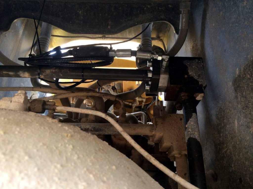

Датчик давления
Датчик давления устанавливается в магистраль с прямым давлением в гидравлическую систему погрузчика и измеряет показания в момент подъема стрелы погрузчика. Корпус датчика выполнен из прочной нержавеющей стали с герметичными соединениями, препятствующими попаданию пыли и влаги в приборную часть корпуса.
