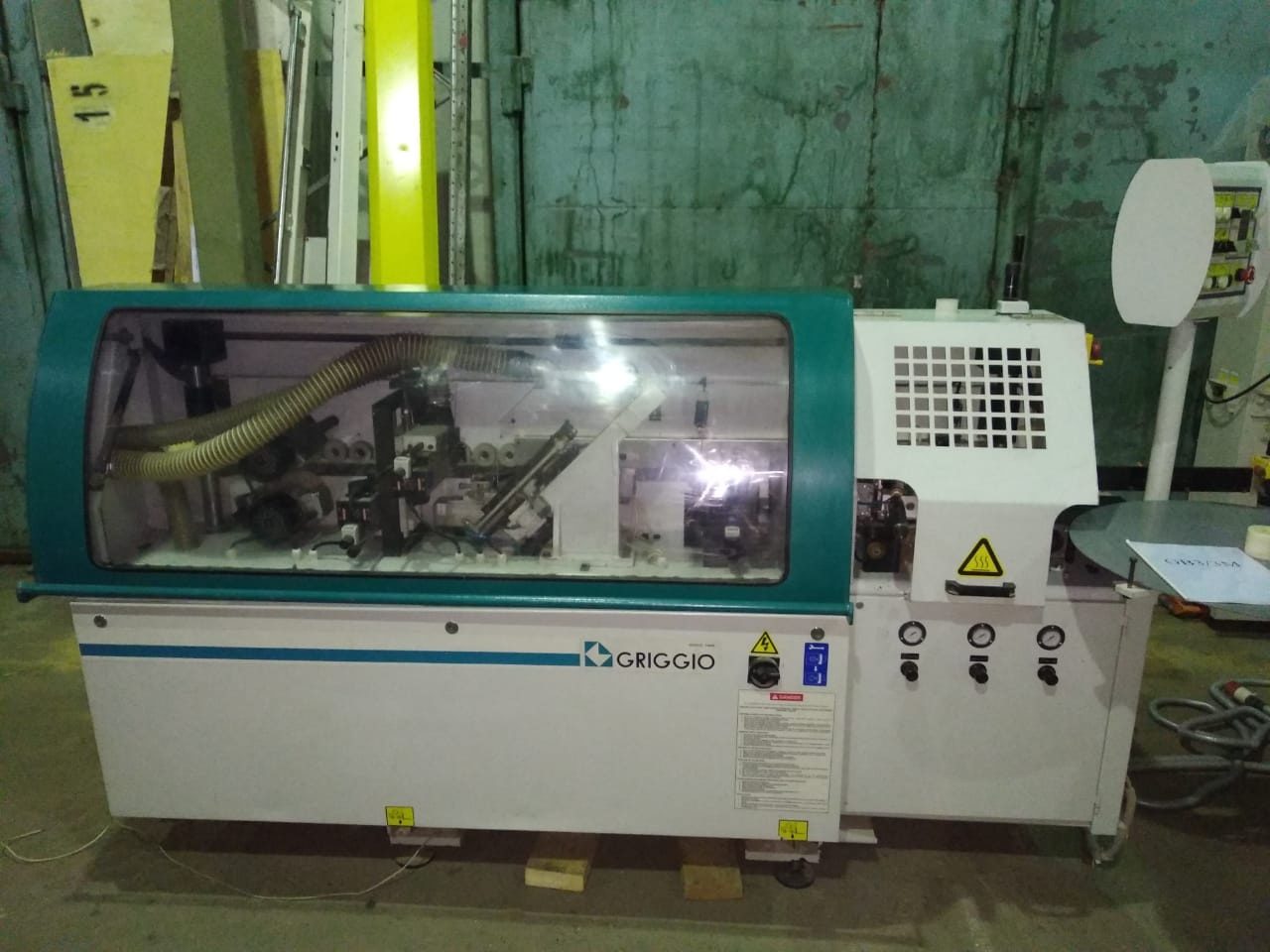

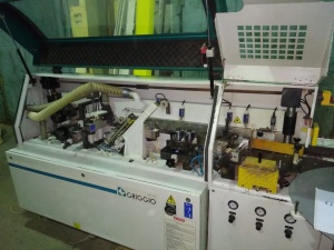

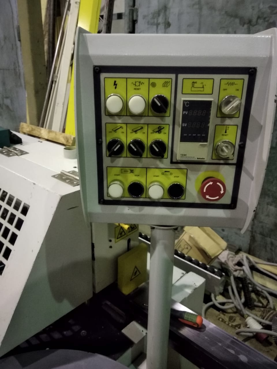

Станок в отличном рабочем состоянии с небольшой наработкой. Год выпуска станка 2010. Расположен в Московской обл Мытищи. В наличии вся документация.
Автоматический кромкооблицовочный станок GRIGGIO GB 3/3м это односторонний кромкооблицовочный станок с автоматической подачей заготовки, поэтому всю работу по облицовке заготовки кромочным материалом выполнят без применения ручного труда. Данный станок отличается от предыдущих модификаций  наличием в нем помимо торцовочного узла и узла для снятия свесов дополнительно полировального узла, который обрабатывает изделие, как заключительный этап, и придает ему идеальный товарный вид.
Данный станок применяется для облицовки большинства видов кромки, минимальная ширина, длина и толщина которой не превышает следующих параметров: 90 мм, 200 мм и 10 мм. В качестве облицовочного материала может быть использован рулонный материал (меламин, ПВХ, ABS, шпон), который располагается на рулонодержателе, диаметром 800 мм, и полосовой материал (кромка их массива, меламин  шпон в полосах и т.д.). Толщина кромочного материала должна находится в пределах интервала 0,4-3 мм.

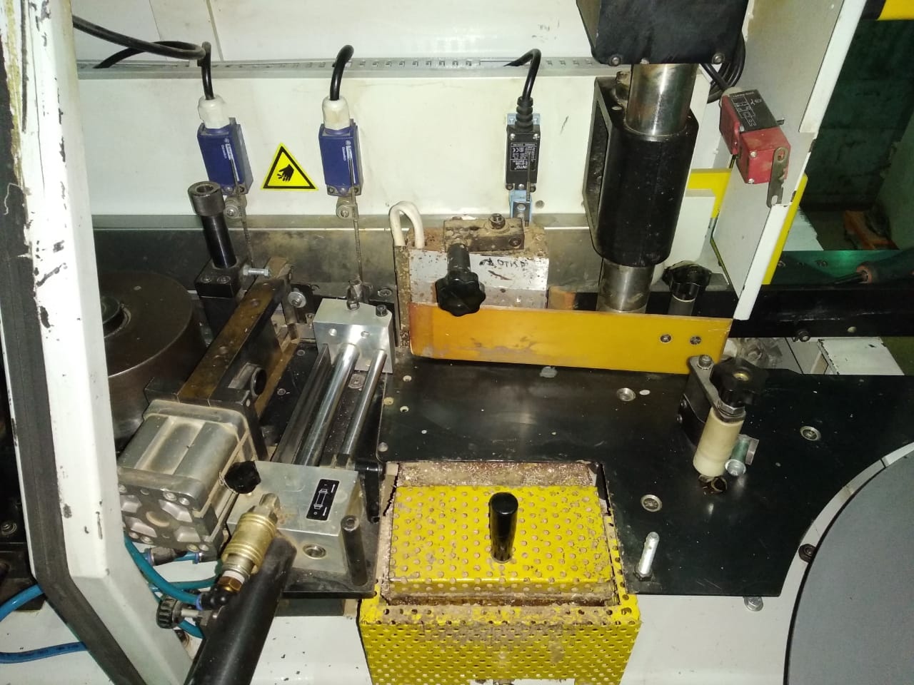

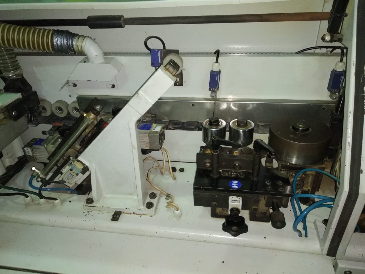

Станок является легко транспортабельным, т.к. оснащен колесами для перемещения станка, поэтому его можно без особых трудностей перемещать в пределах одного или нескольких помещений. Рабочий процесс начинается с подачи кромочного материала и нанесения на него клея. Для достижения наилучшего результата приклеивания используется клей-расплав, который находится в специальной ванне, вместительностью 2 л, и приводится в необходимое рабочее состояние. Рабочая температура клея составляет 200 градусов. Для определения нужного режима нагрева клеевая ванна оборудована электронным контролем температуры.
При неиспользовании станка температура клея автоматически опускается до параметра 130 градусов. Поэтому персонал по обслуживанию станка может не опасаться перегрева клея. Скорость подачи кромки составляет 8 метров в минуту. Для наилучшей фиксации деталей, станок оснащен обрезиненными роликами, которые прижимают заготовку сверху. При особо крупных заготовках можно воспользоваться поддерживающим суппортом. После приклеивания кромки излишний материал обрезается пневматическими гильотинными ножницами. Чтобы обеспечить изделию достойный внешний вид, необходимо обработать торцы изделия, снять ненужную кромку по пласти и финально отполировать деталь.

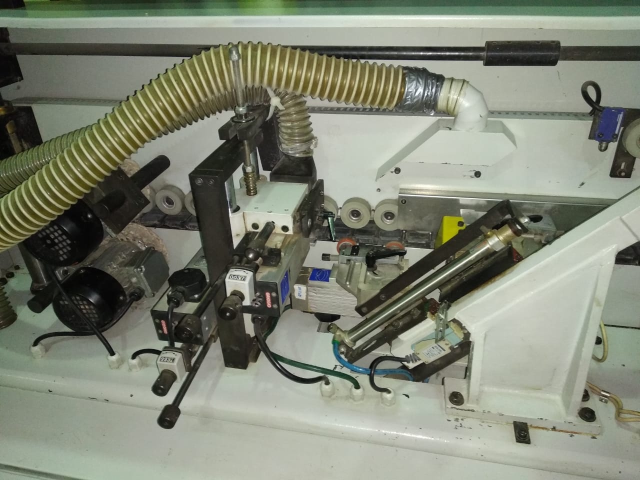

Для этого используются перечисленные выше узлы. Торцовочный узел работает от 2-х наклонных моторов, мощностью 0,75 лс и снимает излишки кромки по торцам изделия. Узел снятия свесов отвечает за обработку изделия по пласти. Он также оснащен 2-мя моторами (0,75 лс), которые обеспечивают ему долговечность и износоустойчивость. Для чистовой обработки изделия используется полировальный агрегат с полировальными дисками, диаметром 100 мм. На этом технологический процесс заканчивается и остается только восхищаться результатом проделанной станком работы.
