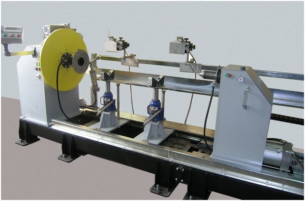

Автоматический комплекс ПГС-1500 для МИГ/МАГ сварки кольцевых и продольных швов
Обновлено 07.12.2023 176884
             для МИГ/МАГ сварки  кольцевых и продольных швов.
Техническая характеристика установки:
Напряжение питания, В
~3x380
Суммарная мощность, кВт
60
Грузоподъемность вращателя, кг
1000
Крутящий момент, Нм
2100
Максимальный подводимый сварочный ток, А
1000
Привод вращения изделия
Частотный преобразователь
Пределы регулирования скорости вращения планшайбы, об/мин
0.1 – 3.0
Диаметр кольцевого шва, мм
90 – 1500
Толщина стенки деталей, мм
3 – 40
Длина изделия, мм
до 3000
Привод перемещения горелок, фиксатора и ориентации изделия
Пневматический
Давление сжатого воздуха, МПа
0.2 ... 0.4
Габаритные размеры установки, мм
(длина, ширина, высота)
4700х1500х1800
Комплекс обеспечивает
·         Простое управление всеми механизмами и устройствами установки, а также диагностику их состояния от контроллера.
·         выполнение сварочных операций в следующей последовательности: опускание горелок в начала швов, зажигание дуг при неподвижном изделии, его вращение со сварочной скоростью и обеспечением перекрытия шва, заварку кратеров, подъем горелок и вращение изделия в исходное положение;
·         ручное смещение горелок для выполнения многопроходной сварки;
·         дистанционный контроль температуры околошовной зоны при многопроходной сварке;
·         выполнение облицовочного шва с колебаниями сварочной горелки;
·         контроль положения горелок, фиксации изделия, опускания ориентирующего упора и давления в пневмосети;
·         плавное регулирование параметров режима сварки;
·         возможность переналадки на сварку изделий другого типоразмера за счет изменения положения на раме вращателя и механизма фиксации изделия, сменного ориентирующего упора и корректировки положения горелок.
·        Для автоматической установки и съема изделий, комплекс может комплектоваться промышленным роботом KUKA.
