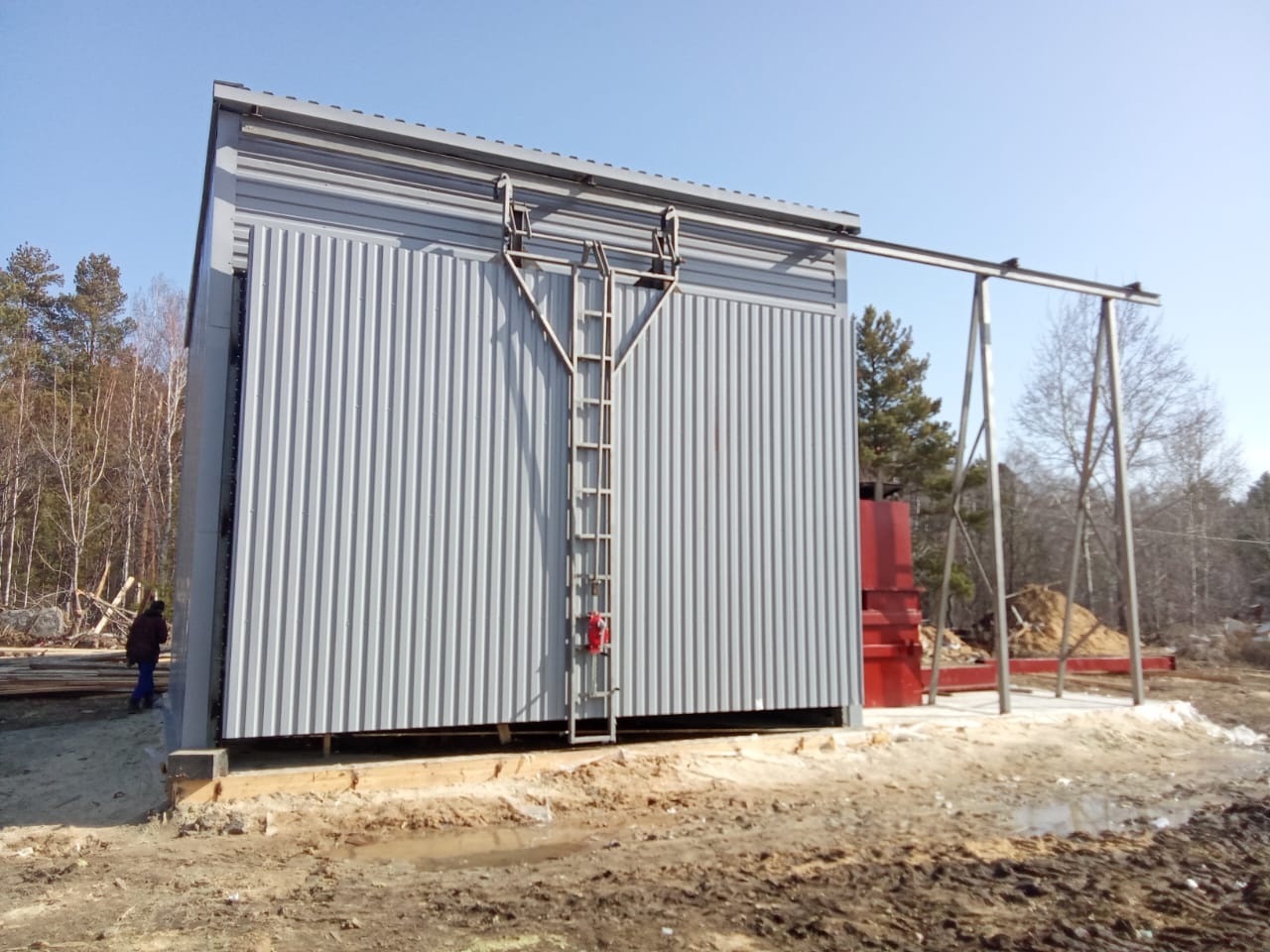

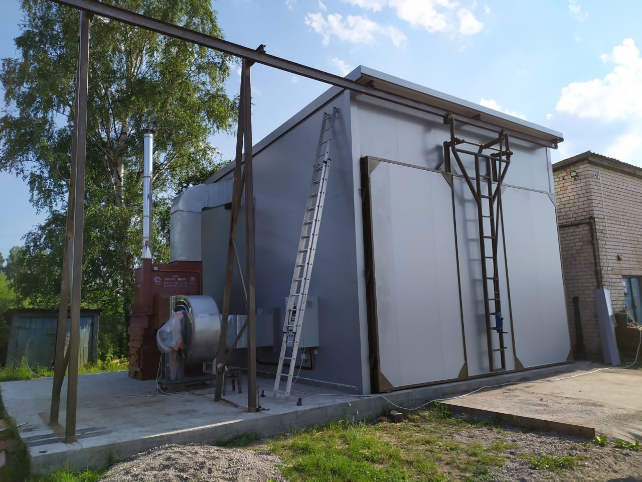

Сушильный комплекс СКД-40 на древесных отходах с теплогенератором УВН-250. Сушильный комплекс предназначен для сушки пиломатериалов различных пород древесины, одноразовой загрузкой сушильной камеры 49 куб.м., с автоматическим управлением, автономным теплоснабжением от теплоагрегата УВН. Теплоносителем является нагретый воздух, который подается в сушильную камеру от теплоагрегата  центробежным вентилятором. Срок изготовления 60-70 рабочих дней
Сушильная камера представляет собой модульно-сборную стальную конструкцию. Каркас состоит из профильных элементов, покрытых после сборки двумя слоями термостойкой краски на битумно-полимерной основе "Аутокрин-177" (антикор), рабочий диапазон температур -20°C до +150°C.
В качестве стеновых и кровельных элементов использованы сэндвич-панели с минераловатным утеплителем плотностью 110кг/м3. Стеновые и кровельные панели имеют обкладки. Наружные обкладки панелей покрыты полиэфирной эмалью. Класс огнестойкости панелей ЕI 60, что соответствует для наружных стен I степени огнестойкости зданий.
Модульная конструкция позволяет стыковать дополнительные модули, что расширяет возможности комплекса и существенно снижает стоимость модернизированного комплекса. Ворота камеры - герметичные, откатные на рейке с использованием механизма раскрытия.
Между камерой и топочным отсеком, где размещается теплоагрегат УВН, имеется технологическая дверь для обслуживания камеры во время цикла сушки.
В камере СКД установлены термозащищенные осевые реверсивные вентиляторы, с электродвигателем Siemens (3кВт).
Вентиляционная система подачи и распределения теплоносителя состоит из: нагнетающего вентилятора, осевых реверсивных вентиляторов, закрепленных на раме под фальш-потолком, системы приточно-вытяжных воздуховодов.
Топливом для теплоагрегата служат отходы деревообработки (опилки, кора, срезки, сухостой, дрова). Предварительное измельчение, сортировка, и другая подготовка топлива не требуется. Топливо может подаваться в топку в смешанном виде, даже с высокой степенью влажности (до 65%) без предварительной подсушки.
Автоматическая система управления сушки древесины изготовлена из модулей контролера. В составе системы имеются 6 датчиков влажности пиломатериалов, 2 датчика температуры, 2 датчика равновесной влажности. Программное обеспечение системы позволяет осуществлять сушку различных пород и сортиментов древесины (ель, сосна, дуб, береза, лиственница). Контроль и управление работой оборудования осуществляется системой автоматики "Litouch". Активный контроль конечной влажности пиломатериалов - до 8%, а управление производится по среднему значению влажности.
Гарантия - 1 год, обеспечивается послегарантийное сервисное обслуживание.
