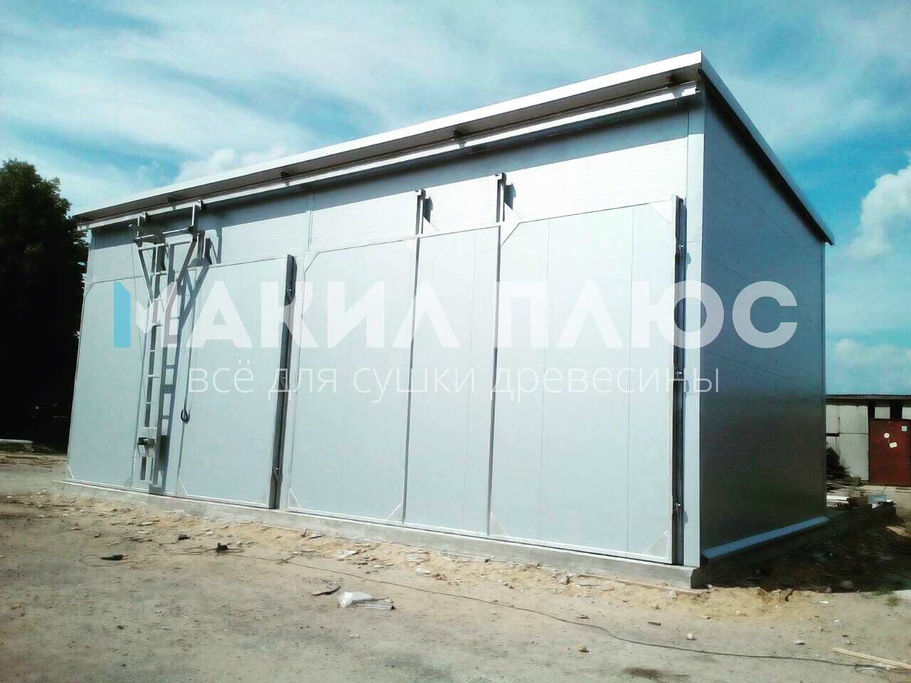

Сушильный комплекс предназначен для сушки пиломатериалов одноразовой загрузкой сушильной камеры 50 куб.м. с автоматическим управлением процессом сушки. Каркас состоит из профильных элементов, покрытых после сборки двумя слоями влаго-жаростойкой антикоррозийной мастикой «Аутокрин-177». В качестве стеновых и кровельных элементов использованы сэндвич-панели с минераловатным утеплителем плотностью 110кг/м3. Стеновые и кровельные панели имеют обкладки. Наружные обкладки панелей покрыты полиэфирной эмалью. Внутренние обкладки покрыты Алюмоцинковым покрытием.
В камере СКД установлены термозащищенные осевые реверсивные вентиляторы, обеспечивающие оптимально необходимую скорость перемещения воздуха через штабеля пиломатериалов.
Автоматическая система управления сушки древесины изготовлена из модулей контролера. В составе системы имеются 6 датчиков влажности пиломатериала, 2 датчика температуры, 2 датчика равновесной влажности. Программное обеспечение системы позволяет осуществлять сушку различных пород и сортиментов древесины (ель, сосна, дуб, береза, лиственница). Контроль и управление работой оборудования осуществляется системой автоматики "Litouch". Активный контроль конечной влажности пиломатериалов - до 8%, а управление производится по среднему значению влажности.
