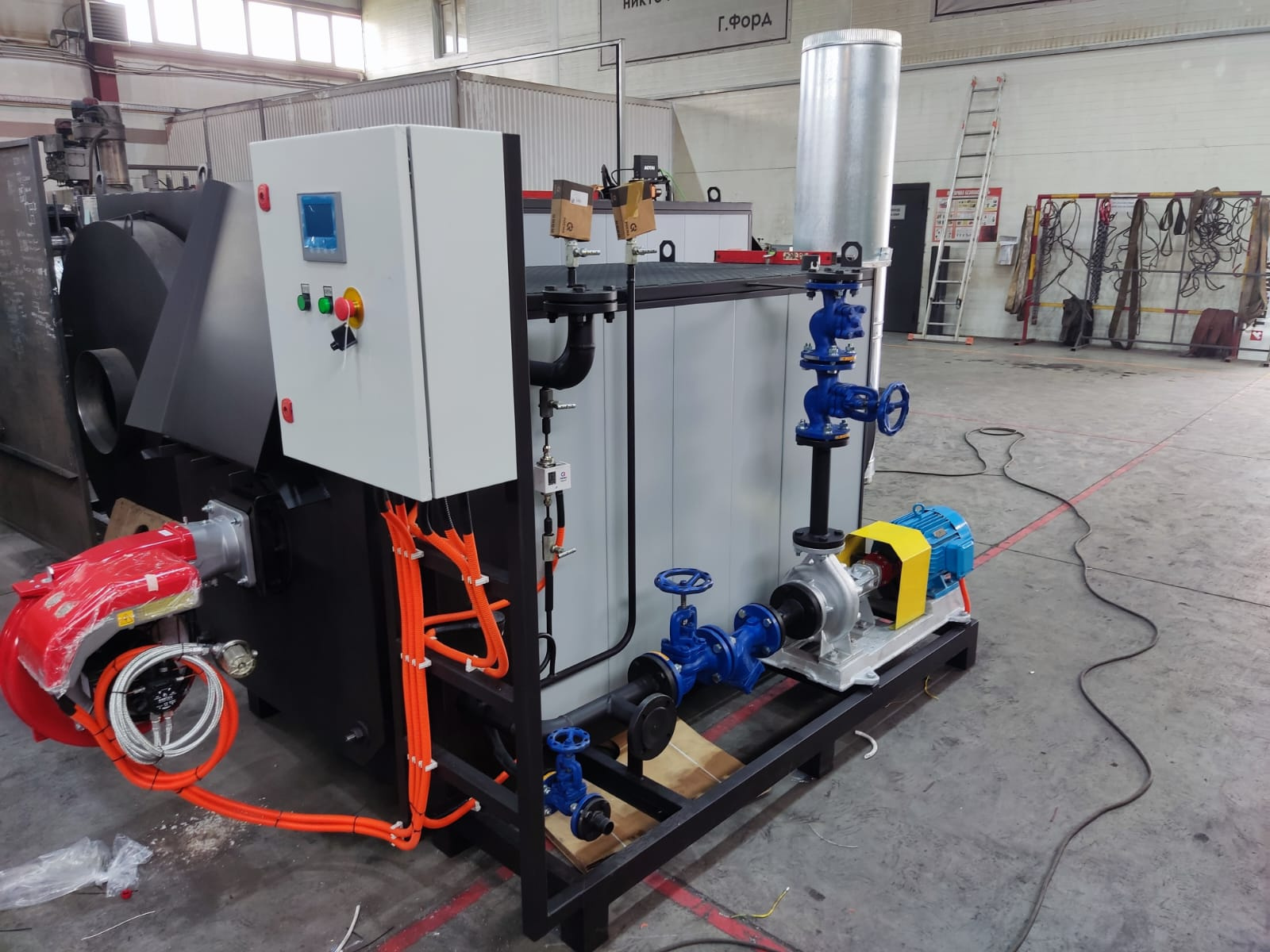

Предлагаем Вашему вниманию маслонагревательную станцию, предназначенную для разогрева диатермического масла с целью поддержания заданной температуры битума и битумных производных в различных...
Маслонагревательные станции предназначены для разогрева диатермического масла с целью поддержания заданной температуры битума и битумных производных в различных ёмкостях.
Кратко по маслонагревательным котлам: очень интересное решение камеры теплообмена, бесшовные гнутые трубы, два контура, КПД до 92%.
В комплекте: итальянская двухступенчатая горелка, расширительный бак 800 л, насос для закачки масла в систему.
Передний фланец имеет возможность открываться для чистки и обслуживания котла.
Система управления НЖТ позволяет снимать с помощью датчиков температуру с ёмкостей и работать в автоматическом режиме.
Серийная линейка 500, 700, 1000, 1500 кВт.
Технические характеристики:
| Тепловая мощность, кВт | 500 |
| КПД, не менее, % | 92 |
| Тип горелки на выбор | Газ / Дизель |
| Горелки | Италия |
| Высокотемпературный насос, м3/час | 45 |
| Рабочая температура, °С | 290 |
| Максимальная температура, °С | 350 |
| Рабочее давление, Бар, | 10 |
| Максимальное давление, Бар, | 16 |
| Объём масла, л | 360 |
