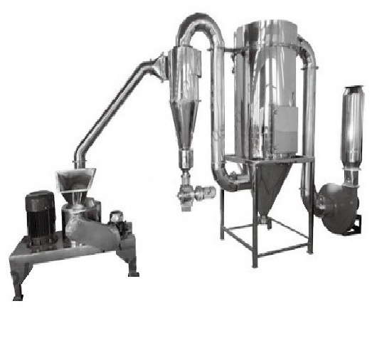

Описание:
Высокоэффективная коллоидная мельница серии WFJ представляет собой новый вид коллоидных мельниц, отличающихся высокой производительностью. Данная установка широко используется в химической, фармацевтической, пищевой промышленности, а также в области производства красок и эмалей. К отличительным особенностям данной установки можно отнести комплекс основных функций, прочную конструкцию, надежность, низкое потребление электроэнергии, универсальность, отсутствие чрезмерно тонкого помола, возможность регулировки показателей порошка на выходе, простой уход и т.д. Измельчение, сортировка и производство осуществляются в рамках единой системы. Отсутствие какого - либо загрязнения после обеспыливания. Установка представляет собой идеальный готовый комплекс, работающий в соответствии со всеми требованиями санитарной гигиены и безопасности, особенно если речь идет о термочувствительных и вязких материалах.
Особенности:
Камера устройства имеет листовую структуру. Во время производственного процесса воздух, находящийся в камере измельчения, выдувается наружу листами ротора, унося с собой тепло. Поэтому температура в камере измельчения невысокая, что позволяет сохранить свойства материала. Во время работы установки мощный поток воздуха может вытолкнуть материал наружу. Таким образом, данная установка демонстрирует хорошие показатели эффективности при измельчении термочувствительных и вязких материалов.
В пищевой промышленности данную установку можно использовать вместо универсальной дробилки. С помощью вентилятора высокой мощности поток воздуха в камере измельчения будет выдувать мелкий порошок наружу (тонкость помола порошка может быть отрегулирована с помощью сита). Таким образом, он может увеличить производственные возможности машины.
Технические характеристики:
Показатель
Модель
WFJ-15
WFJ-30
WFJ-60
Производительность
кг/ч
30 - 350
30 - 800
50 - 1200
Скорость основного двигателя
об/мин
5500
3800
2900
Размер подаваемого материала
 мм
<10
<15
<15
Размер материала на выходе
меш
80 - 500
80 - 320
80 - 300
Мощность двигателя
кВт
13,5
46
84-15
Габаритные размеры
мм
4200 х 1250 х 2700
6640 х 1300 х 3960
7500 х 2300 х 4530
Вес
кг
1300
1500
3200
