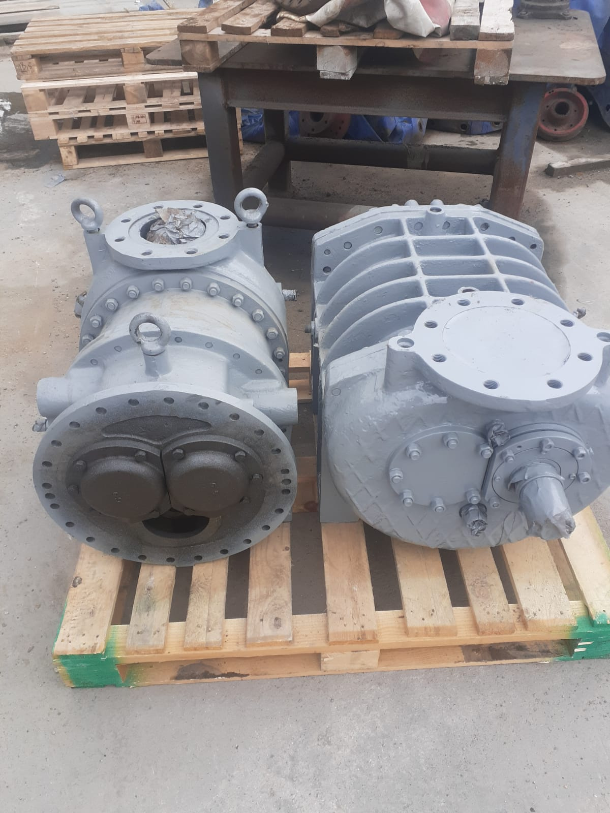

ЮлМашКомпрессоры предназначены для работы в составе холодильных аммиачных винтовых компрессорных агрегатов общепромышленного исполнения.
Индекс компрессоров ВХ 280-7-0, ВХ 280-7-1,ВХ 280-7-1-3 ВХ 280-2-3, ВХ 280-2-1, ВХ 280-2-7, ВХ 280-7-7, где:
ВХ 280 - компрессор винтовой сальниковый холодопроизводительностью на стандартном режиме to= минус 15°С и tk= 30° С 280 тыс. ккал/ч;
ВХ 280 - компрессор винтовой сальниковый холодопроизводительностью на режиме to = минус 70°С и tnp = минус 35° С 30 тыс. ккал/ч;
7 - для работы на аммиаке; - 2 - для работы на хладоне-22;
0 - для работы в высокотемпературном диапазоне без автоматического регулирования холодопроизводительности;
I - для работы в высокотемпературном диапазоне с автоматическим регулированием холодопроизводительности;
3 - для работы в среднетемпературном диапазоне с автоматическим регулированием холодопроизводительности;
7 - для работы в поджимающем температурном диапазоне без
автоматического регулирования холодопроизводательности;
7 - для работы в поджимающем температурном диапазоне с
регулированием холодопроизводительности ВХ 280-7-7
ВХ - винтовой холодильный; 280 - холодопроизводительность в тысячах ккал/ч при стандартныхпараметрах (t = - I5°C; tk = + 30°С);
Компрессоры могут крепиться как непосредственно на агрегате, так и на отдельной фундаментной раме.
Компрессоры изготавливаются в климатическом исполнении " 0"категории 4 по ГОСТ 503.45.01-69. Предельная температура воздуха 50 °С.
Технические данные
При работе компрессоров в составе холодильных агрегатов обеспечивается получение температуры кипения:
- компрессоры ВХ 280-7-0 и ВХ 280-7-1 - в пределах от 5°С до минус 15°С при предельной температуре конденсации до 50°С;
- компрессоры ВХ 280-7-2 и ВХ 280-7-3 -в пределах от минус
5° С до минус 30°С при предельной температуре конденсации до 50°С;
- компрессор ВХ 280-2-1 - в пределах от 15°С до минус 15°С
при температуре конденсации до 55°С;
- компрессоры ВХ 280-7-7 в пределах от минус 30°С до минус 70°С при промежуточной температуре от 0°С до минус 40°С
