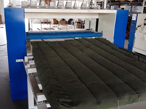

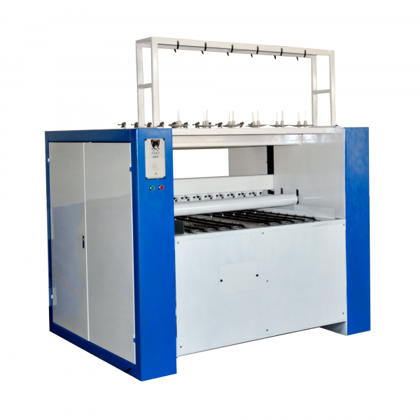

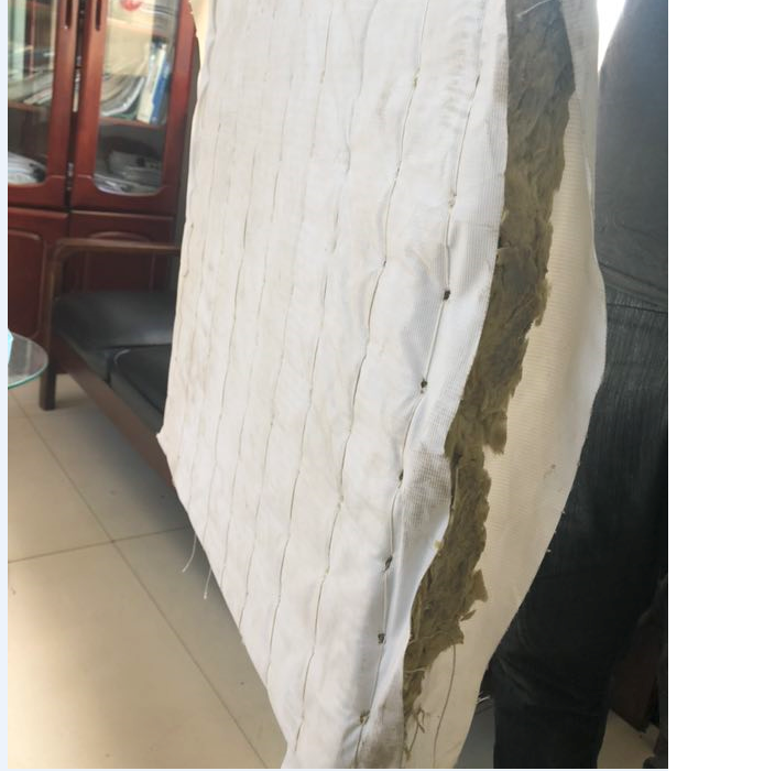

Стегальная машина бесчелночного типа, предназначена для стегания мат, войлока, одеял и других утеплителей.
Основные технические характеристики:
1. Тип иглы: специальная
2. Используемые нитки: из синтетических, огнеупорных волокон (стеклонити, базальт)
2. Питание, мощность: 380В, 50Hz, 5.5кВт
3. Длина стежка: 2-10мм
4. Мах. длина материала: 1300мм
5. Рабочая ширина: 1500мм
6. Толщина материала: 1-150мм
7. Обороты: 1-80обор/мин.
8. Расстояние между иглами по заказу клиента (мин. расстояние между иглами 65мм). Кол-во игл просчитывается: рабочая ширина / на расстояние между иглами. Увеличить расстояние между иглами (соответственно и строчками) можно убрав 1 иглу, например: расстояние между иглами 65мм, убираем 2 иглу от края получаем расстояние 130мм между иглами (соответственно и строчками).
9.ЗИП в комплекте: 5штук игл, 5штук крючков
10. Габариты Д*Ш*В : 1.8X1.6x2.2м
11. Вес: 1200кг
