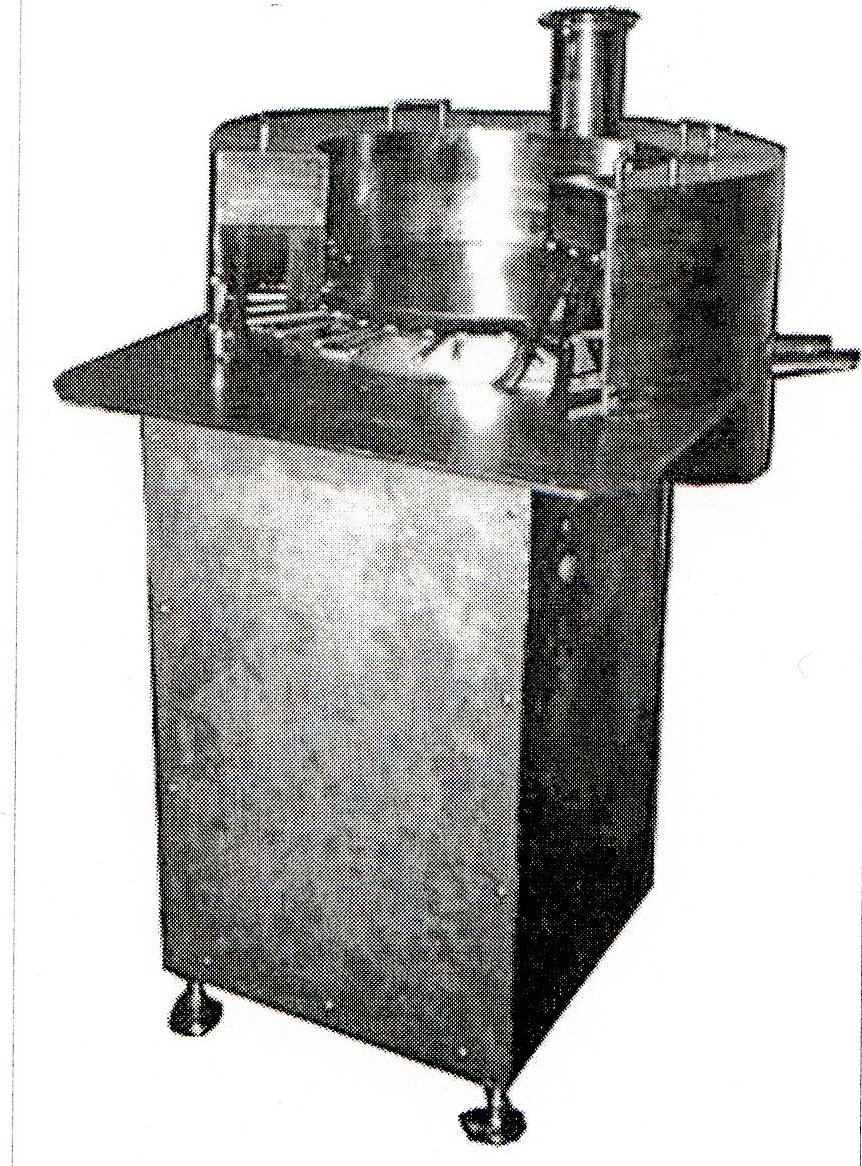

Машина для мойки стеклянных банок предназначена для мойки стеклянных цилиндрических пустых банок емкостью 250,350 и 500,650 мл. и металлических  (металлических банок, при высоте банки больше диаметра более чем в два раза). Машина используется в консервных цехах, в режиме ополаскивания и стерилизации новых пустых банок. В консервных цехах машина устанавливается по технологической схеме перед наполнением банок пищевым продуктом.
Банки двигаются по кругу в специальных камерах (по размеру банки), где обрабатываются горячей водой и паром (по методу «шприцевания»).
Оператор, обслуживающий машину, устанавливает в камеру «грязную» банку, после прохождения обработки по полному циклу и возвращении камеры в начальное положение, вынимает «чистую», меняя ее на не обработанную банку.
Машина выполнена из нержавеющих материалов.
Машина состоит из рамы, корпуса, защитных кожухов, карусели.
Вода и пар по трубам через форсунки подается в зону мойки и стерилизации. Банки при передвижении через зону мойки и стерилизации, находятся между прутками карусели и направляющими прутками рамы, в положении дном вверх.
Кожуха предназначены для ограждения от горячей воды и пара. В верхней части рамы находится труба с фланцем для соединения машины с вытяжной вентиляции цеха. В раме предусмотрен слив воды в канализацию.
