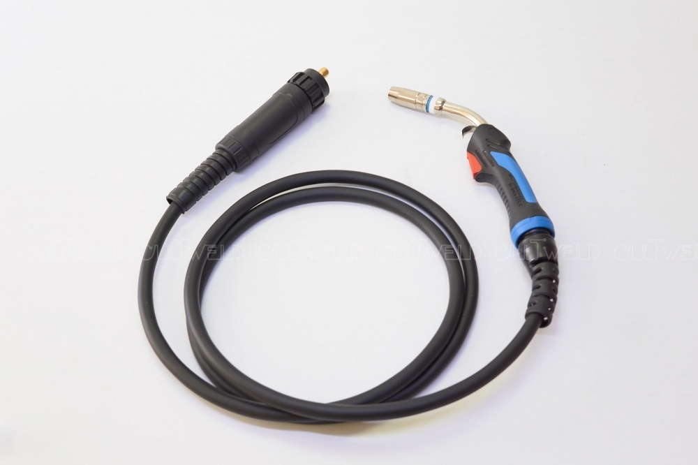

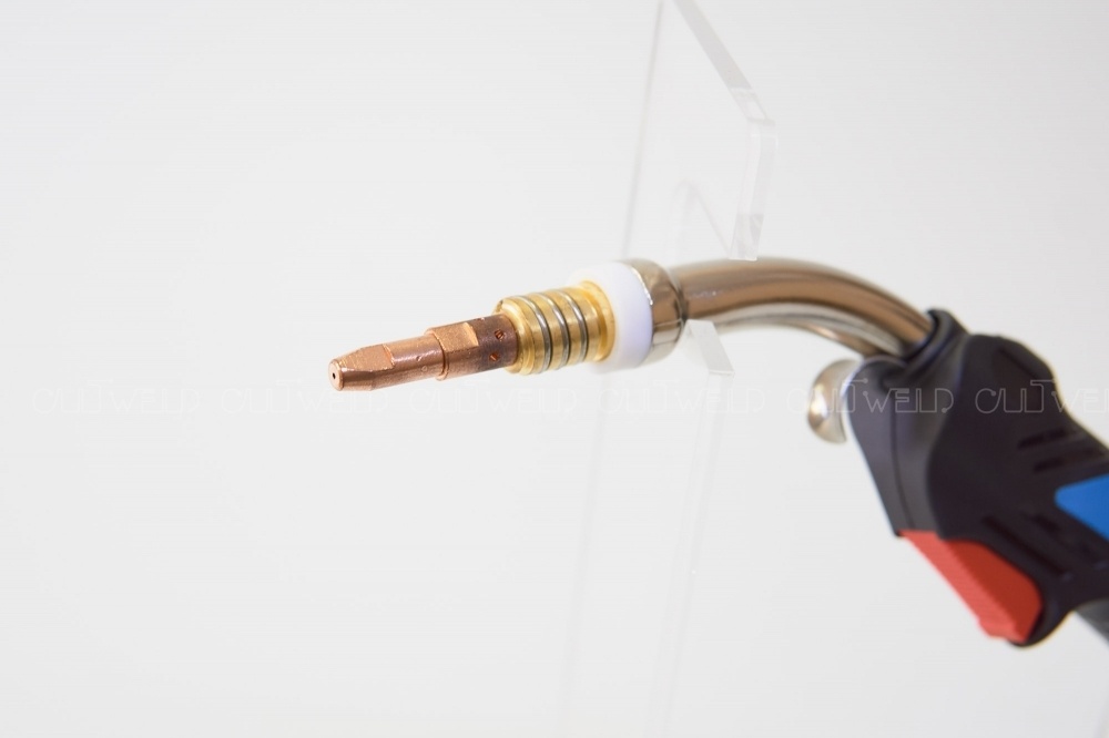

Горелка для полуавтоматических сварочных аппаратов MB-24KD SMP MB-24KD – отличная компактная сварочная горелка, оснащенная эргономичной рукоятью, выдержанной в темно-сером цвете. Для вывода шлейфа...
ООО «Центр Сварки»Горелка для полуавтоматических сварочных аппаратов MB-25AK
Крепкая, легкая, удобная рукоять позволяет разгрузить кисть сварщика и не вызывает быстрой утомляемости.
Сварка осуществляется в среде защитных газов на следующих токах:
Максимальный ток сварки на прямой полярности для углекислоты – 230А
Максимальный ток сварки для смеси газов (в т. ч. аргон/углекислота) – 200А
Продолжительность работы на максимально возможных токах – не более 60% времени
Диаметр используемой в горелке проволоки от 0, 6 мм до 1, 2 мм
Можно использовать порошковую проволоку, сплошную, из черных металлов и нержавеющей стали
Длина рабочего рукава — 3 метра
Охлаждение воздушное за счет рабочего газа.
Режим работы (ПВ%)
60%
Толщина проволоки (мм)
0, 8-1, 2
Нагрузка
Нагрузка — 230 A CO2; 200 A газовая смесь
Охлаждение горелки
газовое
Длинна, мм
3000
