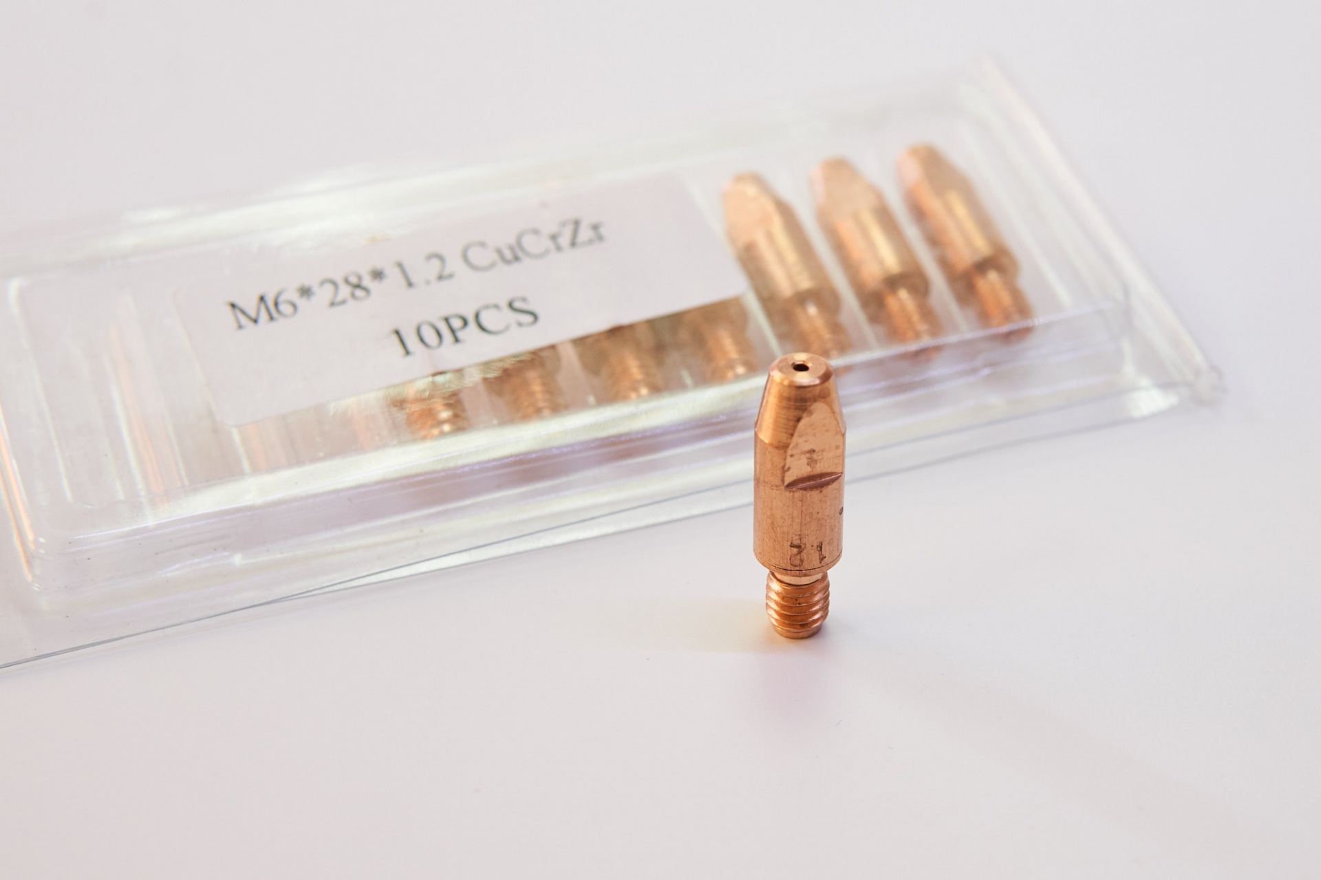

Наконечник медный с цирконием M6*28*1, 2 CuCrZr для полуавтомата
Обновлено 21.04.2025 180589
Наконечник медный M6*28*1, 2 CuCrZr
Токосъёмный наконечник служит для передачи напряжения на проволоку, используемую в сварочном аппарате при работе и подведения её к месту сварки.
Они вкручиваются во вставки под наконечник (держатели наконечника) и закрываются газовым соплом подходящего диаметра.
Съём сварочного тока проволокой производится с внутренней поверхности просверленной в наконечнике полости, для подачи проволоки, ввиду этого наконечник называется контактным наконечником (иногда токосъёмным наконечником). Для изготовления наконечников используются различные сплавы на основе меди (Cu). Самый популярный — это сплав технической меди (E-Cu) — он обладает средними свойствами стойкости к износу. Состав E-Cu-Al отличается от наконечника из технической меди добавлением алюминиевого сплава, благодаря чему устойчивость к износу повышена, снижен вес, но чуть снижена токосъёмная характеристика.
Самым стойким считается сплав Cu-Cr-Zr (Медь-Хром-Цирконий)= они гораздо более износостойкие, но за счет цены составляющих цена готового изделия так же превосходит аналоги.
Следует подбирать наконечники исходя из диаметра проволоки, используемой при сварке. Если толщина проволоки будет меньше внутреннего диаметра отверстия в наконечнике, то не будет проходить качественной токопередачи, что сразу же скажется на качестве сварке и скорее всего наконечник выйдет из строя значительно раньше срока из-за локальных перегревов, вызванных неплотным контактом омедняющего слоя проволоки и наконечника.
