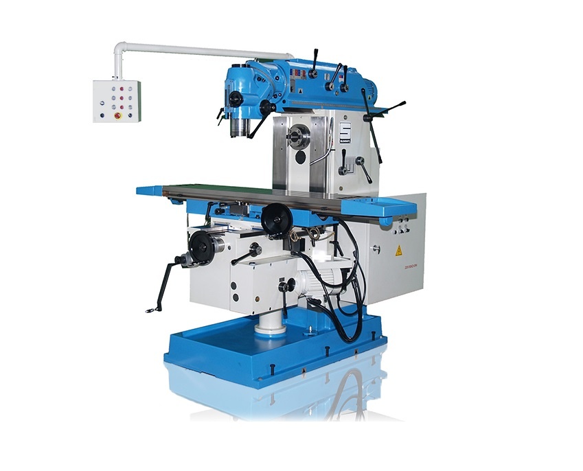

ООО «Крона»Широкоуниверсальный фрезерный станок XDF-350 прост в эксплуатации и неприхотлив в обслуживании. Станок отличается производительностью и надежностью. Основными отличительными особенностями станка являются – прочный корпус, фрезерная головка типа HURON - имеющая несколько плоскостей вращения, а также возможность регулировки станка по любой оси и угол наклона стола до 45 градусов. Станок XDF-350 используется как в единичном, так и мелкосерийном производстве. Предназначен для выполнения различных операций фрезерования с заготовками из черных и цветных металлов, сплавов и пластиков.
Особенности:
· Бесступенчатая регулировка скорости перемещений стола по осям X, Y, Z через усиленный редуктор, позволяет добиться более высокой производительности, качества обработки и удобства в работе.
· Вертикальная фрезерная голова оснащена пинолью.
· Ускоренные перемещения по осям X, Y, Z
· Литая станина из чугуна высокого качества (механит) GC-45/DIN-40.
· Термообработанные валы и шестерни
· Поворот стола на 45° в обе стороны
· Термообработанные и отшлифованные направляющие и рабочая поверхность стола
· Направляющие коробчатого типа и направляющие «ласточкин хвост» усиленного типа
· Горизонтальный шпиндель мощностью 5,5 кВт
Технические характеристики:
| Параметры | XDF-350 |
| Размеры рабочей поверхности стола | 1500×350 мм |
| Продольное перемещение рабочего стола (Х) | 1150 мм |
| Поперечное перемещение рабочего стола (Y) | 400 мм |
| Вертикальное перемещение рабочего стола (Z) | 500 мм |
| Поворот стола в обе стороны | 45° |
| Количество Т-образных пазов | 5-16H7 |
| Расстояние между пазами | 60 мм |
| Максимальная нагрузка на стол | 600 кг |
| Расстояние от горизонтального шпинделя до хобота | 155 мм |
| Горизонтальный шпиндель: | |
| Конус горизонтального шпинделя | ISO 40 (ISO 50 - опция) |
| Диаметр конуса шпинделя | 88,88 -128,57 мм |
| Диаметр вала шпинделя | 27 мм |
| Количество скоростей | 12 |
| Диапазон частот вращения горизонтального шпинделя | 40-1800 об/мин. (50 Гц) |
| Вертикальный шпиндель: | |
| Конус вертикального шпинделя | ISO 40 (ISO 50 - опция) |
| Диапазон частот вращения вертикального шпинделя | 35 - 1600 об/мин. (50 Гц) |
| Подачи: | |
| Продольное и поперечное перемещение | 10 - 1208 мм |
| Вертикальное перемещение | 5 - 604 мм |
| Быстрое перемещение: | |
| Продольное и поперечное | 1208 мм/мин (60Гц) |
| Вертикальное | 604 мм/мин |
| Мощность: | |
| Мощность главного шпинделя | 5,5 кВт |
| Мощность двигателя вертикального шпинделя | 3 кВт |
| Мощность двигателя подачи | 1,8 кВт |
| Мощность помпы СОЖ | 100 Вт |
| Количество клиновидных ремней, шт. | 4 |
| Габариты станка (ДхШхВ), мм | 1840×2300×2300 |
| Масса станка, нетто | 3200 кг |
| Масса станка, брутто | 3400 (±100) кг |
Базовая комплектация:
· Система охлаждения (СОЖ);
· Горизонтальный фрезерный вал Ø 27 мм;
· Лампа освещения;
· Инструментальный набор для обслуживания станка;
· Ручная фиксация инструмента (горизонт. и верт.);
Опции:
· D.R.O. (УЦИ) FAGOR на 3 оси
· Конус шпинделя ISO50
· Уборщик стружки
· Универсальная делительная головка, в комплекте с 3-х кулачковым патроном
· Автоматическая система смазки направляющих
· Комплект прихватов
· Пневматическая фиксация инструментаISO50
· Пневматическая фиксация инструментаISO40
· ШВП на ось X (размер стола: 1500 мм)
· ШВП на ось X (размер стола: 1850 мм)
· ШВП на ось Y
· Автоматизированная подача хобота
· Гидравлические зажимные тиски 8’’
· Гидравлические зажимные тиски 6’’
· Механизированные зажимные тиски 8’’
· Поворотный стол 12’’
· Поворотный стол 10’’
· Электродвигатель без тормоза 10 л.с.
· Электродвигатель с тормозом, горизонт. (7.5 л.с.) и верт. (5.5.л.с.)
· Электродвигатель с тормозом, горизонт. (10 л.с.) и верт. (5.5.л.с.)
· Переменная скорость: горизонтальный шпиндель
· Переменная скорость: вертикальный шпиндель

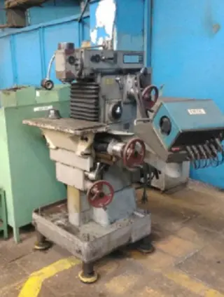

Продам широкоуниверсальный фрезерный станок производство в Германии 1990 года модель FUW 315/2 по цене 450 тр с ндс

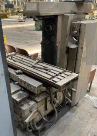

Предприятие реализует широкоуниверсальный фрезерный станок 6Р82Ш.Фото не удается загрузить, поэтому предоставим по запросу!По всем интересующим Вас вопросам - обращайтесь по телефону!
Предприятие реализует широкоуниверсальный фрезерный станок 6Р82Ш.По всем интересующим Вас вопросам - обращайтесь по телефону!
