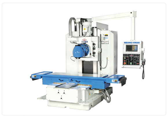

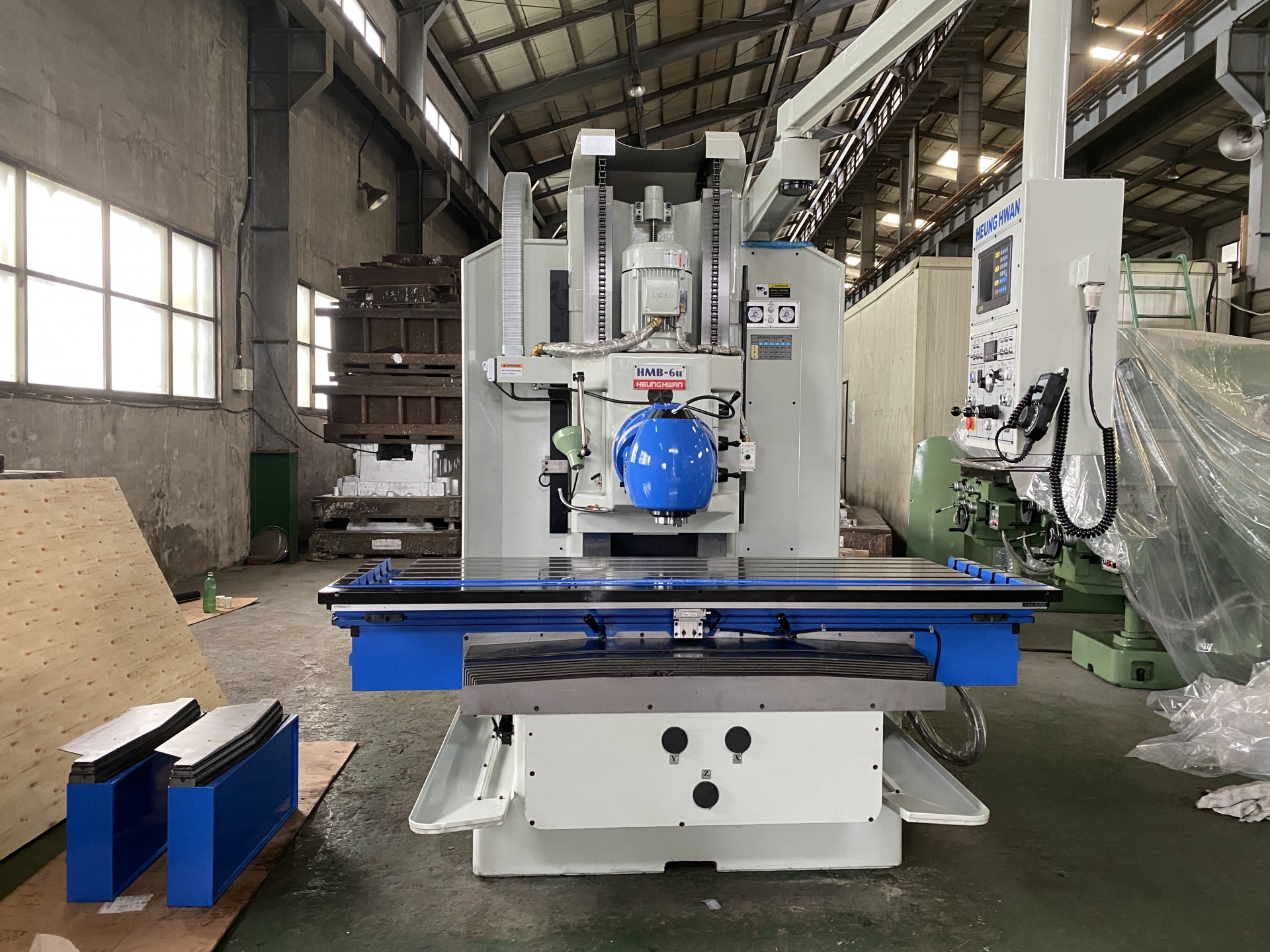

Универсально-фрезерный станок с поворотной головой мод. HMB-6u
Обновлено 05.11.2026 180667
Универсальный фрезерный станок предназначен для черновой и чистовой обработки деталей простой конфигурации. Станок оснащен мощной поворотной головой, позволяющей проводить горизонтальное и вертикальное фрезерование и фрезерование под любым углом, частотным двигателем перемещения осей, ШВП и УЦИ, которые дают возможность проводить как обдирочные работы, так и более точные операции.
