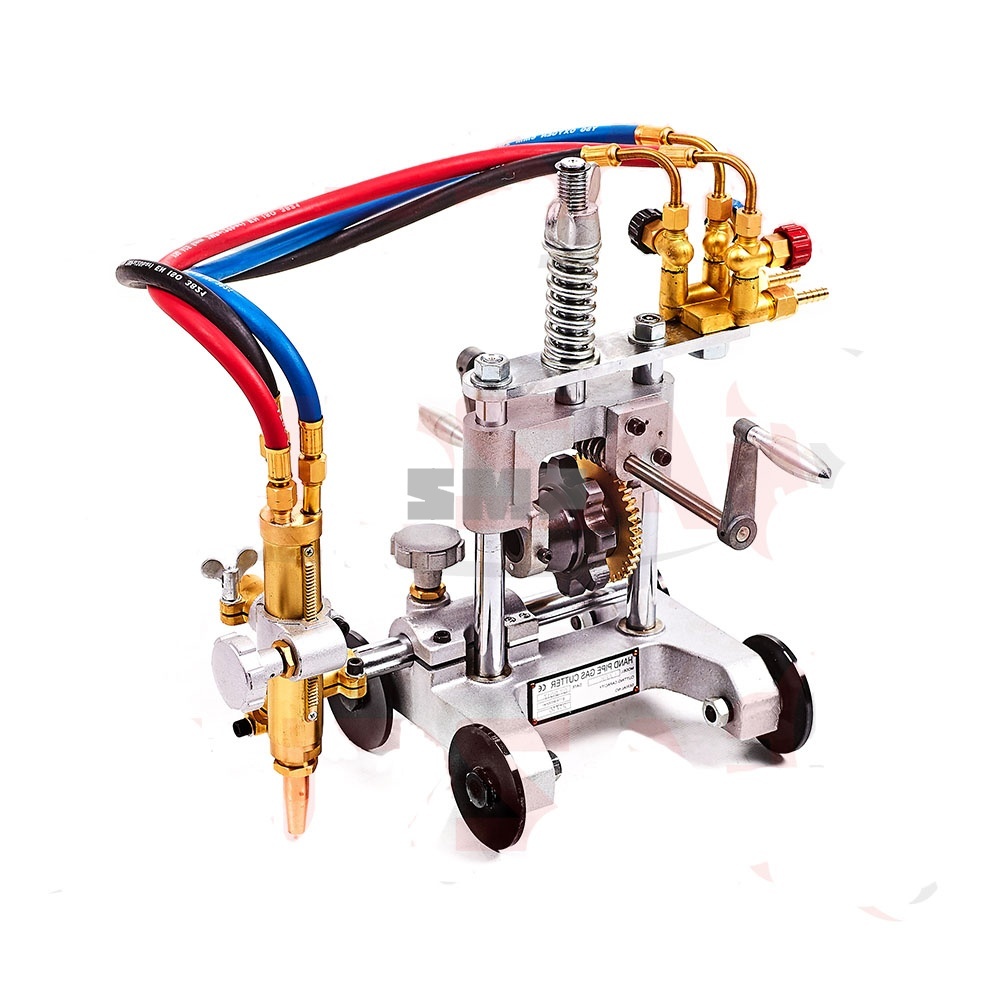

Газорезательная машина SMP HandyPipe для резки труб. (ручной привод)
Обновлено 21.04.2025 180681
Устройство для газовой резки металла с ручным управлением SMP Handypipe имеет широкое применение в производстве, показывая хорошие качества реза и достойную производительность.
В поставку устройства входит все необходимое, для прямой резки труб. диаметрами от 11, 4см до 60см, с толщинами стенки вплоть до 5см. Покупка расширенного набора цепей позволит увеличить диаметр труб. до 2х метров, что превосходит все типовые размеры труб, применяемых на производствах.

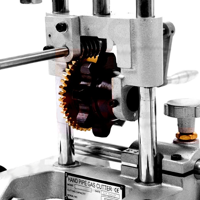

Газорезательная машина Handypipe имеет изменяемый угол наклона сопла и позволяет снимать фаску с краев. В портативной газокислородной резке с ручным управлением для труб. используется цепь и система зубчатой передачи. Приводная цепь содержит надежно сцепленные звенья, которые могут быть добавлены или убраны в зависимости от диаметра трубы. Кольцо с делениями для скашивания кромок позволяет точно настроить параметры скашивания. Клапаны для горючего газа, преднагревающего и режущего кислорода расположены вдали от нагревающихся элементов, но в пределах удобства доступа для оператора.
Особенности и преимущества нашего оборудования:
• Газокислородная резка труб. – резка под наклоном или прямая резка стальных труб. • Ручное управление – идеально подходит для работы в полевых условиях
• Сцепленные звенья цепи – возможно добавлять или убирать звенья для различных размеров труб; стандартная длина 2, 4м (82 звена) с возможностью удлинения цепи.
• Небольшой вес – с весом всего 9 кг аппарат легко переносить, управлять им и обслуживать
• Зубчато-винтовая передача – низкое передаточное число обеспечивает плавный ход
• Переключатель клапана – переключение газового клапана в положение вкл/выкл одним щелчком
Повышение точности реза оборудованием может быть обеспечено с использованием направляющих ленточного или магнитного типа. Подбор сопел может обеспечить отличный качественный тонкий срез, не нуждающийся в дальнейшей обработке.
Устройство удобно в эксплуатации, достаточно легкое для перемещения по производству, имеет небольшие размеры, за счет чего может работа может быть развернута практически в любом месте. Устройство оснащено муфтой сцепления для обеспечения наибольшей точности при установке на трубе. Регулировка горелки осуществляется по двум осям, за счет специальных реек.
В зависимости от разрезаемого материала подбираются сопла нужного размера для беспечения необходимой толщины и качества реза. Машина передвигается на электро приводе, за счет цепи, надеваемую на трубу. Для данной модели оборудования бандажи, направляющие не предусмотрены.
