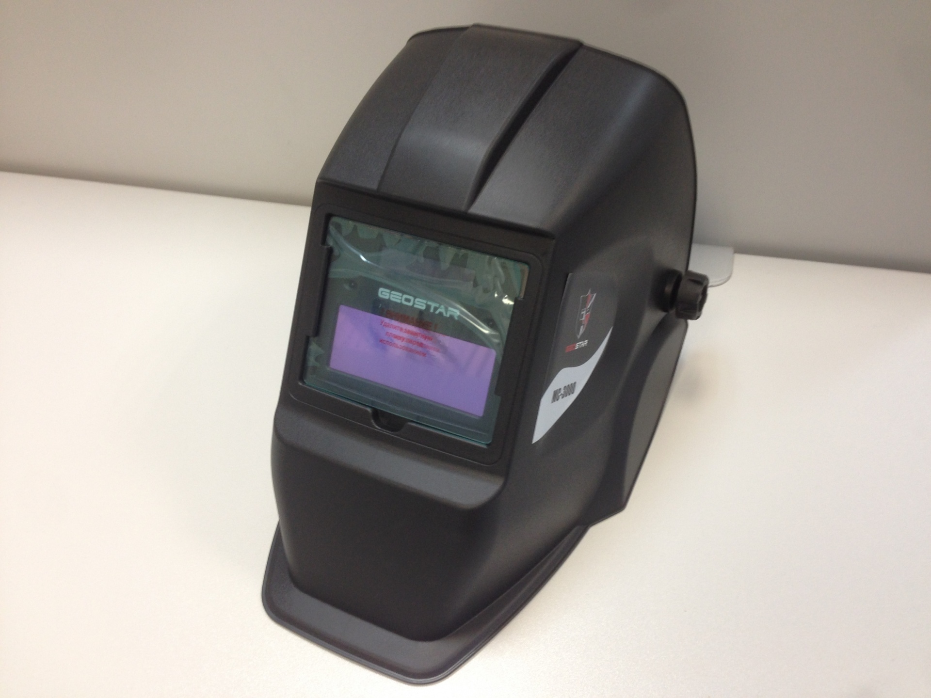

Маска хамелеон GEOSTAR MC-3000, цвет маски черный
Обновлено 21.04.2025 180748
Профессиональная сварочная маска «Хамелеон»
Маска предоставляет базовую защиту для глаз сварщика;
Высокая прочность материала маски;
LCD фильтр обеспечивает 100% защиту от ультрафиолета;
Фиксированный режим затемнения 11 DIN и чувствительности
Два оптических датчика дуги
Солнечная батарея и два встроенных литиевых аккумулятора.
Материал корпуса
пластик
Установленный светофильтр
АСФ350
Размеры смотрового окна
90х35 мм
Оценки оптических классов (качество оптики, рассеивание, гомогенность)
1/1/1/3
Защита глаз
ИК/УФ до DIN16
Время срабатывания
от светлого-затемненному 1/15000 сек. /от затемненного-светлому: изменяемое, 0, 25-0, 45 сек.
Питание
Солнечная батарея+Li-элементы
Регулировка затемнения
фиксированная
Регулировка чувствительности
автоматическая
Регулировка задержки открытия
автоматическая
Степень затемнения
темное состояние 11 DIN / светлое состояние 4 DIN
Области применения
MMA, MIG/MAG, TIG
Температура хранения
-20 до +75 °C
Температурный режим эксплуатации
-10 до +55 °С
