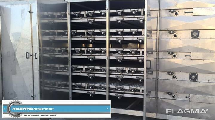

Сушилки для сушки овощейCКЛ-90.45.30.15
Обновлено 09.11.2026 182936

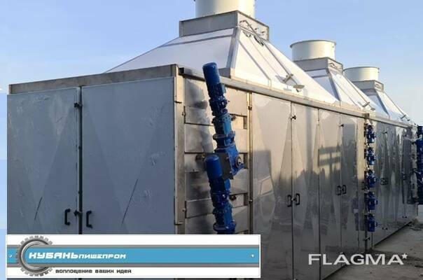

Сушилки СКЛ- 15,30,45,90 предназначены для сушки овощей и фруктов.Для линии сушки входит технологическое  оборудование контейнер-опрокидователь, приемная ванна, мойка барботажная ,мойка  щеточная, транспортеры,камнеотборочная машина,корундовая машина для очистки корнеплодов,машина для резки овощей и фруктов (кубик,соломка)инспекционный стол,
вибростол ,бланширователь пароводяной,
устройство для просушки овощей и фруктов
Технические характеристики СКЛ Паровая:
Основные параметры
СКЛ-15
СКЛ-30
СКЛ-45
СКЛ-90
1 Рабочая площадь конвейерных
лент, кв.м 15 30 45 90
2 Производительность по высушен-ному продукту, кг/час при снижении влажности в %
-картофеля от 80 до 12 35 70 100 200
-моркови от 87 до 14 20 40 55 110
-лука от 85 до 14 22 42 62 125
-свеклы от 85 до 14 24 46 70 140
-капусты от 92 до 14 10 15 25 50
-грибы от 82 до 14 8 16 30 60
- груши от 88 до 12     5 15 30 75
- сливы от 87 до 24     6 16 35 80
- вишни от 86 до 19   10 23 50 110
-яблоки от 88до 18      5 15 30 75
-Лекарственные травы от 80-до 12 4 12 25 50
-макарон короткорезанных 100-150 300-350 450-500 850-900
3 Температура сушки, градус С 60-100 60-100 60-100 60-100
4 Ширина конвейерной ленты, мм 1250 1250 2 000 2 000
5 Количество конвейерных лент, шт 5 5 5 5
6 Скор. движ. конвейеров, м/мин 0,1-0,6 0,1-0,6 0,1-0,6 0,1-0,6
7 Удельный расход тепла на 1 кг испаренной влаги, Дж (ккал) 4998.103
(1194) 4(1194)
998.103 4998.103
(1194) 4998.103
(1194)
8
Общий расход пара, кг/час 400 800 1200 2400
Основные параметры
СКЛ-15
СКЛ-30
СКЛ-45
СКЛ-90
9 Номинальное давление пара в калориферах, Па (кгс/см2 58.104
(6) 58.104
(6) 58.104
(6) 58.104
(6)
10 Установленная мощность электрооборудования, кВт 5,66 11,4 11,4 14,66
11 Производительность отсасываю-щих вентиляторов, м3/ч 18 350 36 700 36 700 55 000
12 Кол-во вентиляторов, шт 1 2 2 3
13 Общий ресурс работы сушилки,ч 64 000 64 000 64 000 64 000
14 Габаритные размеры, мм
-длина 6 815 9 270 9 070 13 700
-ширина 2 570 2 570 3 260 3 260
-высота 4 900 4 900 4 900 4 900
15 Масса, кг 7 100 10 230 15 380 18 850

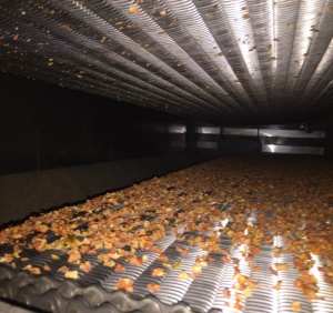

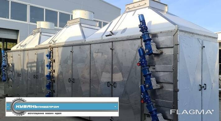

Сушилка конвейерная ленточная с огневыми калориферами
                                  марки -СКО-90
Сушилка предназначена для сушки фруктов, овощей и другого растительного сырья, вырабатываемого на предприятиях промышленности и сельского хозяйства, не имеющих промышленного пара. Сушилка разделена на две зоны, каждая из которых представляет собой камеру из пяти конвейерных нержавеющих лент, с которых происходит пересыпание продукта сверху в низ.
Технические характеристики СКО-90
Рабочая площадь конвейерных лент, м2 90
Производительность по высушенному продукту, кг/час при снижении влажности в %:
- картофель от 80 до 12 220
- морковь от 87 до 14 122
- лук от 85 до 10 135
- свекла от 85 до 14 140
- капусты от 92 до 14 120
- груши от 88 до 12 75
- сливы от 87 до 24 80
- вишни от 86 до 19 120
-Яблоки от 88до 18 75
Ширина конвейерной ленты, мм 2000
Количество конвейерных лент, шт 5х2
Установленная мощность, кВт 41,2
Расход топлива (газ), кг/час 60
- длина с транспортером раскладчиком
- ширина-с теплогенераторами
- высота
13700
9910
4900
Масса, кг 13500
