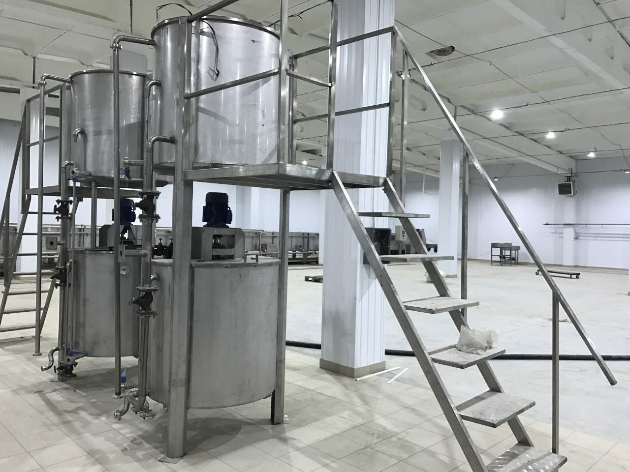

Изготавливаем установки, станции, для приготовления, перемешивания рассолов, заливы, маринадов для консервирования огурцов и помидоров. Технические характеристики Габаритные размеры: 2300х 1370х3640 мм Установленная мощность 2,6 Квт
Принцип работы: Установка для приготовления рассола представляет собой емкость, объемом от 400 до 2000 литров, к сливной части которой подсоединен циркуляционный насос, с воронкой для сухих компонентов, соединенных между собой трубопроводом.
Емкость заполняется водой. Сухие компоненты рассола (консерванты, приправы, красители и т.д.) подаются в воронку, в порядке и количестве, определенном в технологической инструкции, автоматически всасываются и перемешиваются, циркулируя по замкнутому циклу, при помощи циркуляционного насоса, который, перекачивая рассол по трубопроводу, обеспечивает его однородное смешивание.
После того, как рассол готов, кран поворачивают в положение на разлив и с помощью циркуляционного насоса перекачивают рассол из емкости в вагонетку или подают на инъектор. оличество
