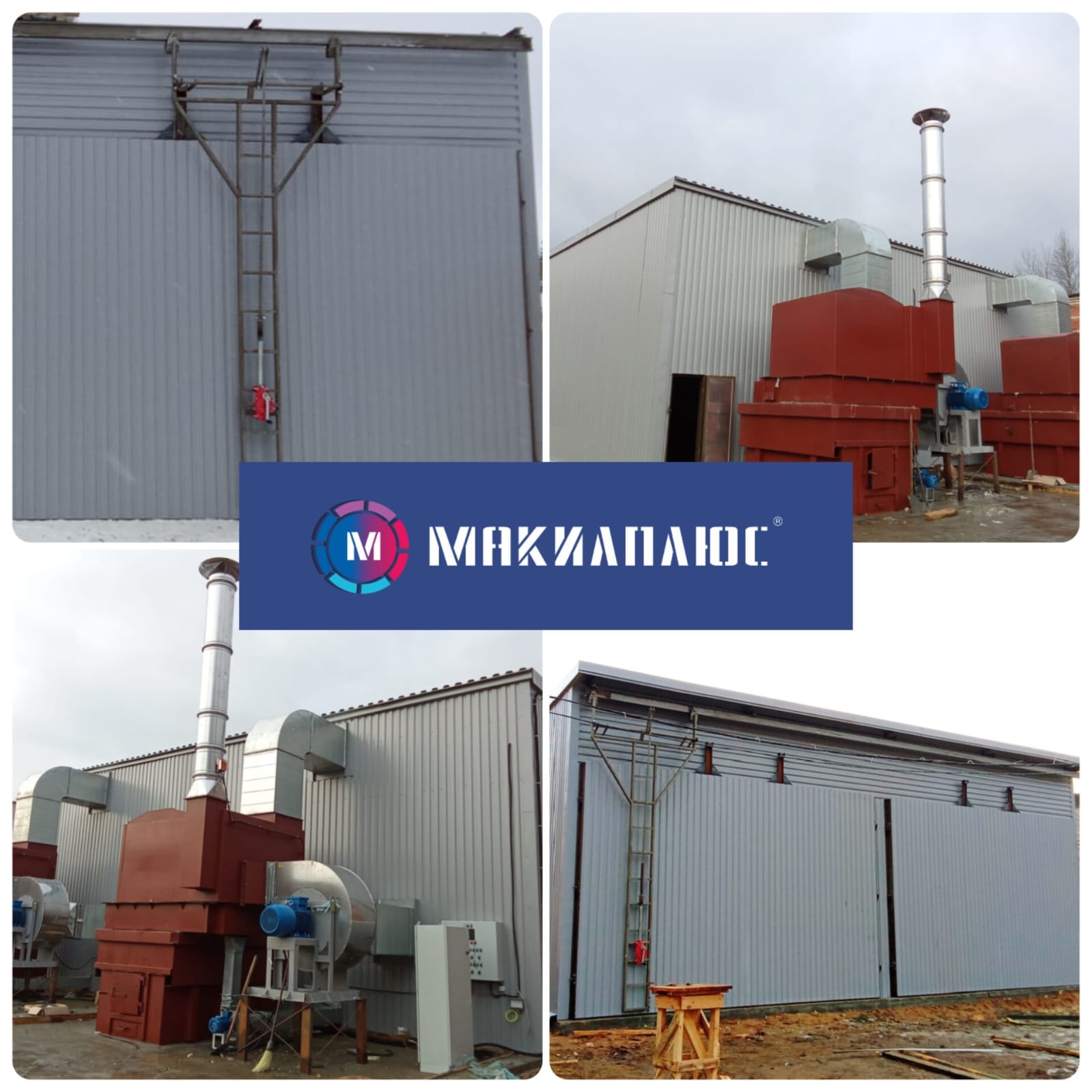

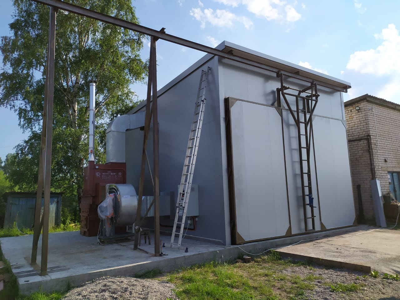

Сушильная камера СКД-60 предназначена для сушки пиломатериала хвойных и лиственных пород по мягкому или нормальному режимам сушки по категории качества не ниже II.
Камера используется в климатических зонах с температурой окружающей среды от - 35оС до + 45оС.
Камера обеспечивается тепловой энергией от теплоагрегата УВН, работающего на древесных отходах.
Сушильная камера представляет собой металлический сборно-сварной каркас, покрытый термо-влагостойкой краской «Аутокрин». Каркас обшит сэндвич-панелями с уплотненным минераловатным уплотнителем. Наружные обкладки панелей покрыты полиэфирной эмалью, внутренние обкладки покрыты Алюмоцинковым покрытием (55% алюминий, 43,4% цинк 1,6% кремний - такая пропорция между элементами обеспечивает баланс между коррозионностойким качеством алюминия и защитным гальваническим свойством цинка.
Внутри камеры имеется фальш-потолок, над которым установлены осевые реверсивные вентиляторы для перемещения теплого воздуха, подаваемого теплогенератором УВН, через поперечное сечение пакетов пиломатериалов.
Теплогенератор работает на местном топливе: древесные отходы любой влажности (опилки, кора, срезки, сухостой, дрова). Предварительное измельчение, сортировка, и другая подготовка топлива не требуется. Установка проста в обслуживании и надежна в работе, позволяет утилизировать отходы и снизить себестоимость сушки пиломатериалов. Загрузка - ручная.
Автоматическая система управления сушки древесины имеет три режима работы: автоматический, полуавтоматический, ручной. В составе системы имеются 6 датчиков влажности пиломатериалов, 2 датчика температуры, 2 датчика равновесной влажности. Программное обеспечение системы позволяет осуществлять сушку различных пород и сортиментов древесины (ель, сосна, дуб, береза, лиственница). Контроль и управление работой оборудования осуществляется системой автоматики "Litouch". Активный контроль конечной влажности пиломатериалов - до 8%, а управление производится по среднему значению влажности.
Работа камеры заключается:
1. Загрузка пиломатериалов в камеру.
2. Запуск УВН и включение АСУ.
3. Установка исходных данных и выбора рабочей программы.
4. Запуск осевых вентиляторов.
5. Ведение сушки, согласно выбранной программы.
6. После окончания сушки и остывания камеры производится выгрузка пиломатериалов.
