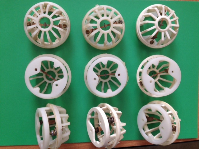

КОЭМЗ продает: Извещатель пожарный тепловой ИП 104-1 ТУ 25-09.1-83.
Извещатель предназначен для выдачи сигнала тревоги при повышении температуры воздуха выше установленной нормы на объектовый приемно-контрольный прибор, станцию электрической пожарной сигнализации или пульт централизованной сигнализации.
Извещатель ИП 104-1 применяется в закрытых взрывобезопасных помещениях, а также во взрывоопасных помещениях с приборами, обеспечивающими искробезопасные условия эксплуатации извещателя, при атмосферном давлении не ниже 62 кПа (460 мм рт.ст.), температуре окружающего воздуха от -50°С до +50°С и относительной влажности воздуха до 95% при температуре 35°С.
Технические данные:
Температура срабатывания (разрыва электрической цепи), °С ... 72±2.
Инерционность срабатывания, с, не более ... 125.
Масса, кг, не более ... 0,02.
