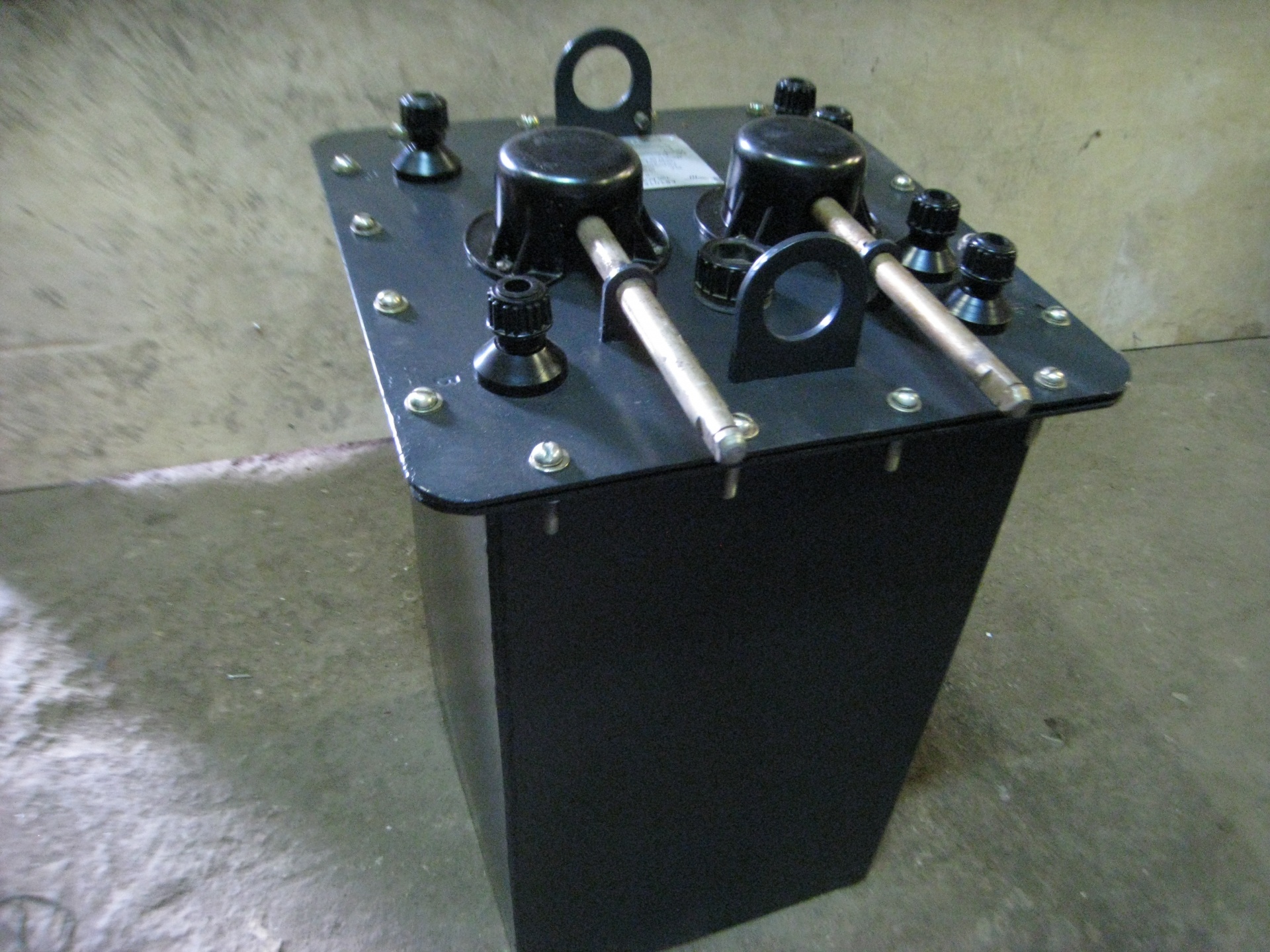

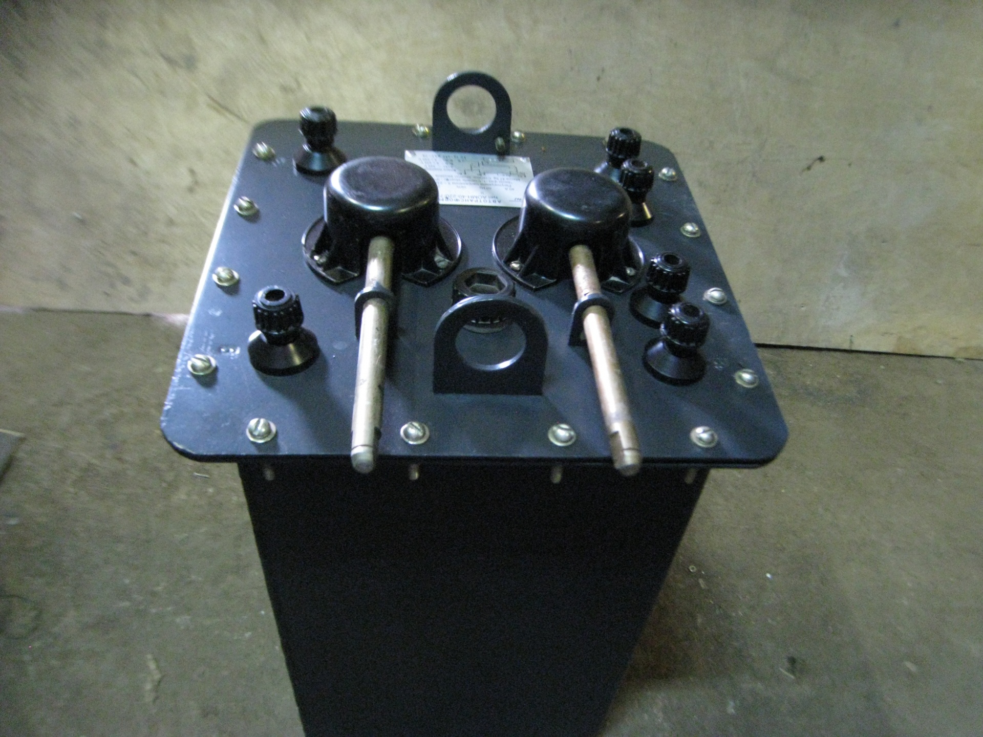

Автотрансформатор однофазный АОМН 40.
Однофазный автотрансформатор типа АОМН-40-220-75 УХЛ4 предназначен для плавного регулирования напряжения переменного тока промышленной частоты 50 Гц. Автотрансформатор АОМН-40-220-75 применяется при всевозможных работах в электротехнических лабораториях, например, для питания повышающих трансформаторов, при испытании плавких предохранителей, регулировании реле, автоматов, ограничителей тока и т.п., а также в производственных целях регулировании температуры в муфельных печах и термостатах и в других случаях, требующих регулирования напряжения.
Условия эксплуатации:
Автотрансформатор АОМН-40-220-75 рассчитан для работы в климатических условиях У и категории размещения 4 в соответствии с ГОСТ 15150-69 на высоте до 1000 м над уровнем моря, окружающая среда неврывоопасная, не содержащая токопроводящей пыли и агрессивных газов и паров в концентрациях, разрушающих металлы и изоляцию.
Структура условного обозначения:
А — Автотрансформатор.
О — Однофазный.
М — Масляный с естественным охлаждением.
Н — С регулированием напряжения под нагрузкой.
40 — Номинальный ток нагрузки, А.
220 — Номинальное первичное напряжение, В.
75 — Год начала серийного производства.
УХЛ4 — Климатическое исполнение и категория размещения по ГОСТ 15150-69.
Технические характеристики:
•Номинальное первичное напряжение, В: 220.
•Номинальная частота, Гц: 50/60.
•Номинальная мощность:
— одночасовой режим работы, кВА: 10,0.
— длительный режим работы, кВА: 5,5.
•Номинальный ток нагрузки, А: 40.
•Пределы регулирования вторичного напряжения, В: 0-240.
•Ток холостого хода, А: не более 3,0.
•Количество регулируемых цепей: 2.
•Положение при эксплуатации: произвольное.
•Режим работы: продолжительный.
•Степень защиты: IP-20.
•Габаритные размеры ДхШхВ, мм: 285x345x450.
•Вес, кг: 47,0.
