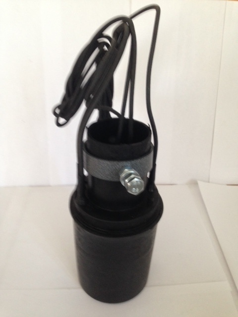

Назначение ТГА-25.
ТГА-25 трансформатор с грозозащитой, пылевлагозащищенный, мощностью 25 ВА предназначен для трехпрограммного радиовещания, в полиэтиленовом корпусе. Устанавливается на воздушных и смешанных линиях радиотрансляционных сетей проводного вещания.
Радиотрансляционный трансформатор выпускается следующих модификаций следующих модификаций:
ТГА-25 120/15
ТГА-25 240/30
Технические характеристики ТГА-25.
ТГА-25 (120/15):
Мощность – 25ВА
Входное напряжение – 120 В
Выходное напряжение 15 В
Масса не более – 2,5 кг
Габаритные размеры:
диаметр 95 мм,
длина 210 мм
ТГА-25 (240/30):
Мощность – 25ВА
Входное напряжение – 240 В
Выходное напряжение 30 В
Габаритные размеры:
диаметр 95 мм,
длина 210 мм.
