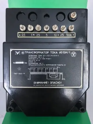

КОЭМЗ продает: Лабораторные измерительные трансформаторы тока И54М, И515М/1, УТТ-5М, УТТ6М1, УТТ6М2.Лабораторные измерительные трансформаторы тока И54М, И515М/1, УТТ-5М, УТТ6М1, УТТ6М2 – это...

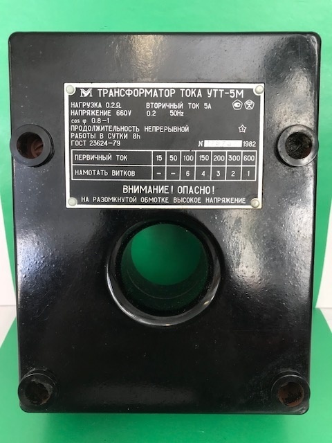

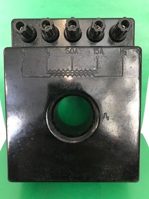

Трансформаторы тока измерительные лабораторные УТТ-5М предназначаются для применения в закрытых помещениях при переменном токе в электрических цепях при различных измерениях и проведении поверок приборов. Их рабочая температура атмосферного воздуха составляет +10…+35 °С, а абсолютная влажность воздуха при температуре +30 °С должно составлять не более 80 %.
Технические показатели:
Электросопротивление у изоляции на первичных обмотках трансформатора относительно его вторичных обмоток и корпусных элементов составляет - более 40 Мом, а у вторичных обмоток в отношении самого корпуса - свыше 20 Мом. Испытательное Напряжение для испытаний переменным током первичной обмотки с частотой в 50 Гц в отношении вторичной обмотки и материала корпуса составляет – 3 кВ, а у вторичной обмотки, относительно корпусных элементов, равно 2 кВ.
Габариты трансформатора не свыше 164x131x60 миллиметров, а диаметр отверстия по центру устройства, равен 37 миллиметрам. Вес прибора не превышает 1,5 килограмм. Длительность его работы непрерывно - не свыше 8 час. Время остывания перед повторным подключением, составляет - не менее 30 минут.
Первичные номинальные токи: 15А, 50А, 100А, 150А, 200А, 300А, 600А.
Величина значения номинального вторичного тока у трансформатора: 5А.
Величина значения у номинального напряжения на первичной обмотке трансформатора УТТ-5М, относительно его корпуса и обмотки вторичной, равна: 660V.
Класс точности устройства составляет: 0,2.
