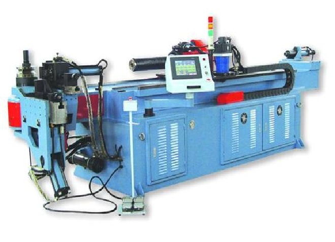

Автоматические станки с числовым программным управлением (ЧПУ), серии DW CNC, являются универсальным средством для гибки различных труб. Станок имеет возможность гнуть трубы круглого, квадратного и прямоугольного сечений.
Преимущества
  • Интуитивно понятный интерфейс и сенсорный дисплей;
  • Графический интерфейс и программа трехмерной визуализации;
  • На основании введенных данных система проверяет их на появление ошибки и выдает предупреждающее сообщение;
  • Система управления позволяет одновременно использовать системы координат YBC и XYZ, снижая время изготовления деталей и повышая производительность;
  • Система сама оповещает о поломке, что экономит время на поиск и диагностику;
  • Станки работают в автоматическом режиме;
  • Возможность аварийной остановки работы станка;
  • В промежутках между гибами элементы станка отводятся в промежуточное положение;
  • Станок оснащен функцией резервного копирования, позволяющей хранить информацию о каждом гибе отдельно;
  • Система быстрой смены инструмента увеличивает производительность оборудования;
  • Станок оснащен современными системами защиты и аварийного отключения, что делает работу на нем безопасной;
  • Современные системы охлаждения;
  • Компоненты станка представлены от ведущих европейских производителей.
Технические характеристики
Характеристика
Значение
Максимальный диаметр трубы (низкоуглеродистая сталь), мм
Ø38 х 2
Максимальный диаметр трубы (нержавеющая сталь), мм
Ø32 х 1,8
Максимальный диаметр трубы (квадратное сечение), мм
Ø32 х 1,8
Максимальный угол гиба
195
Максимальная величина радиуса между гибами
100
Максимальная эффективная длина дорна, мм
2900
Скорость подачи серводвигателя, мм/сек.
950
Угловая скорость поворота, о/с
250
Угловая скорость гибки, о/с
45
Точность скорости подачи, мм
+/- 0,1
Точность поворота трубы, о
+/- 0,1
Точность гибки, о
+/- 0,1
Система контроля
Sienens
Общая мощность установки, кВт
17
Размеры станка, мм
4000 х 1800 х 1200
Вес станка, кг
2000
