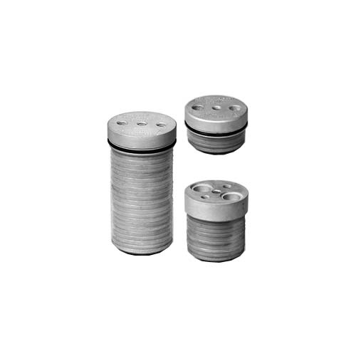

Фильтры сетчатые АС42-5, ВС42-5, С42-54А ( 004АС42-51 , 008АС42-51 , 016АС42-51 , 004ВС42-51 , 016 ВС42-51 , 008ВС42-51 , 004АС42-52 , 008АС42-52 , 016АС42-52 , 004ВС42-52 , 016ВС42-52 , 008ВС42-52 , 004АС42-53 , 008АС42-53 , 016АС42-53 , 004ВС42-53 , 016ВС42-53 , 008ВС42-53 , 004АС42-54 , 008АС42-54 , 016АС42-54 , 004ВС42-54 , 016ВС42-54 , 008ВС42-54 , 004С42-54А )
Фильтры сетчатые типа АС42-5, ВС42-5 и С42-54 предназначены для очистки жидкостей и масел от механических примесей в гидравлических и смазочных системах токарно-винторезных, зубообрабатывающих ,шлифовальных и других станков
Фильтры предназначены для очистки масел, вязкость которых не превышает 500мм2/с (сСт), с их температурой в диапазоне от +10 до +70°С.
Фильтры типа С42-5 работают при номинальном давлении 0,63 МПа и температуре окружающей среды 1 до 55°С.
Климатическое исполнение и категория размещения по ГОСТ15150:
- для стран с умеренным климатом – УХЛ4;
- для стран с тропическим климатом – О4.1.
Фильтры изготавливают двух видов: с резьбовым присоединением типа АС42-5 и притычные типа ВС42-5.
Фильтр исполнения 004С42-54А имеет повышенную грязеёмкость.
