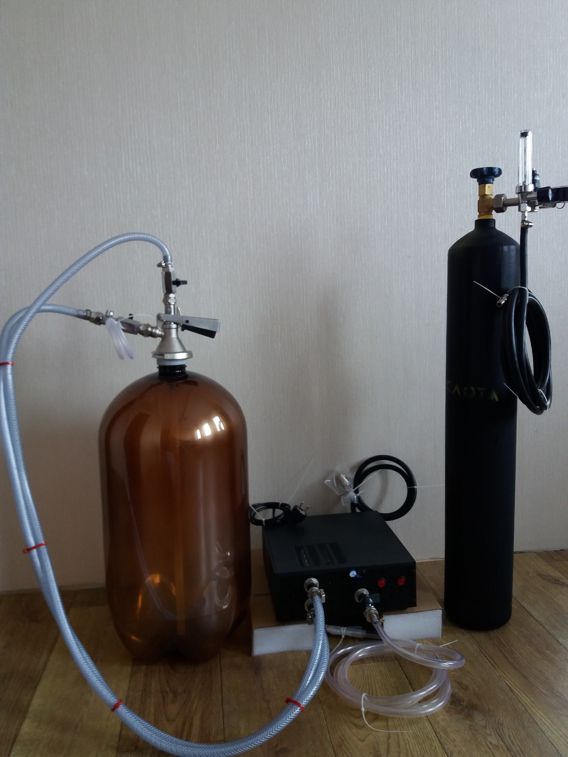

Представляем новинку на рынке оборудования для карбонизации пива и сатурации слабоалкогольных напитков, а также для производства лимонадов.
Серийно изготавливаем мини сатуратор / карбонизатор.
НАЗНАЧЕНИЕ:
1. Карбонизация пива в кегах (увеличение содержания СО2), существенно сокращается время дображивания.
2. Сатурация слабоалкогольных напитков в кегах.
3. Производство лимонада в кегах.
4. Производство квасных напитков в кегах.
ПРЕИМУЩЕСТВО:
Оборудование является малогабаритным, для эксплуатации требуется один сотрудник. При относительно не высокой производительности - около 2...4 кег в час, установка имеет высокие технологические показатели по качеству насыщения жидкости углекислым газом.
Установка сконструирована таким образом что ее эксплуатация не требует особых знаний и навыков.
Малогабаритность и легкий вес позволяют применять установку в небольших помещениях.
Конструкция установки позволяет применять ее в магазинах разливных напитков, кафе, барах и т.д.
У нас есть установки сатурации питающиеся от низковольтной сети - 16 Вольт, (система электроснабжения в комплекте), данная опция позволяет применять установку во влажных помещениях и является совершенно электробезопасной.
Низкая себестоимость производимых напитков.
И еще немаловажный аспект: в комплекте с установкой Вам предоставляются технологическая документация содержащая рецепты напитков и спецификации заводов - производителей ингредиентов для напитков.
1. Комплектация 14/СТ.
Производительность 2....3 кеги (30 литровые)
Электропитание 16 Вольт.
Диапазон давлений карбонизации от 2 до 4 Бар
Рекомендуемая температура напитка при карбонизации от +2 .... до +8 гр. С.
Полный комплект документации - рецептуры и спецификации заводов производителей ингредиентов для напитков.
2. Комплектация 240/СН.
Производительность до 5 кег (30 литровые)
Электропитание 210 - 240 Вольт.
Диапазон давлений карбонизации от 2 до 6 Бар
