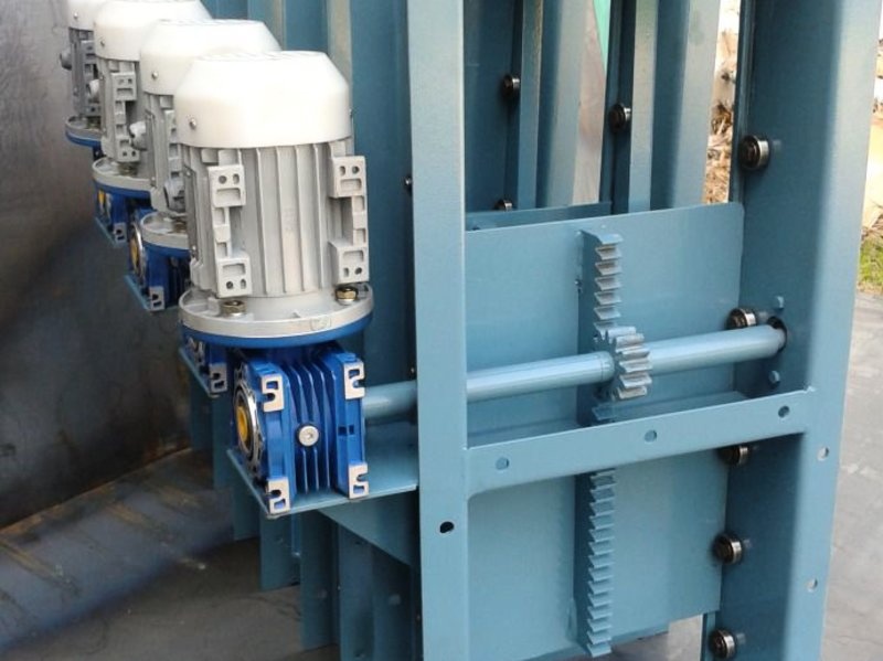

ООО «СамараАгроСнаб»Задвижка реечная с ручным или электропроводом предназначена для регулирования выгрузки сыпучих продуктов из емкостей.
Задвижка реечная представляет собой сварной прямоугольный корпус, внутри которого по направляющим перемещается шибер. В нижней части шибера закреплена зубчатая рейка, которая сопрягается с шестерней, насаженной на приводной вал, соединенный с мотор-редуктором.
Для ограничения хода шибера в задвижке установлены два концевых выключателя, при помощи которых также можно регулировать величину перекрытия шибером рабочего окна.
В случае аварийного отключения электричества в задвижке предусмотрено закрытие заслонки. Благодаря применению подшипников, в качестве направляющих, обеспечивается плавное перемещение шибера, уменьшается сопротивление и, как следствие, меньшее потребление электроэнергии по сравнению с аналогами, а также повышается ресурс эксплуатации задвижек.
