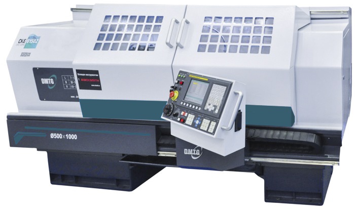

Станок токарный с ЧПУ CKS500
Обновлено 20.04.2024 185958
Главные аргументы: качество, эффективность и цена
  1. Высокопроизводительный и точный токарный станок с ЧПУ для серийного и мелкосерийного производства.
  2. Инновационная система ЧПУ Fanuc 0i TF Plus (опция: Siemens 808D / Siemens 828D).
  3. Асинхронный двигатель шпинделя, управляемый частотным преобразователем Delta electronics (Тайвань) (опция: сервопривод шпинделя).
  4. Трехдиапазонный привод шпинделя с автоматическим переключением между диапазонами значительно повышает эффективность обработки.
  5. Сервоприводы Fanuc Beta iS (12 Нм) по всем осям.
  6. 4-позиционный электромеханический сменщик инструмента (опция: 6-позиционный электромеханический / 8-позиционный гидравлический сменщик инструмента).
  7. Механический 3-кулачковый токарный патрон 250 мм (опция: гидравлический 3-кулачковый патрон Auto Strong (Тайвань)).
  8. Механическая задняя бабка (опция: гидравлическая задняя бабка).
  9. Массивная, большеразмерная задняя бабка легко перемещается и быстро фиксируется.
  10. Литая станина сложной формы с высокой жесткостью и прочностью, имеет многочисленные ребра жесткости.
  11. Закаленные призматические направляющие станины (не ниже HRC 50, толщина закаленного слоя не менее 2 мм).
  12. Высокоточные направляющие покрыты специальным низкофрикционным покрытием Turcite-B, которое обеспечивает длительное сохранение точности, плавное и точное перемещение суппорта станка.
  13. Шлифованные шариковые винты перемещений по всем осям класса точности С3.
  14. Высокоточные шариковые винты и жесткие прецизионные подшипники обеспечивают точное позиционирование и позволяют проводить точение с большим съемом стружки.
  15. Полностью закрытая рабочая зона с защитными устройствами.
  16. 2 передние раздвижные дверцы с большими прозрачными окнами.
  17. Микропереключатели предотвращают запуск станка при открытых дверцах и блокируют их во время работы.
  18. Система подачи СОЖ с баком емкостью 35 литров.
  19. Автоматическая импульсная система смазки направляющих и ходовых винтов.
  20. Циркуляционная система смазки шпиндельной бабки.
  21. Современный аналог советских станков 16А20Ф3, 16К20Ф3.
