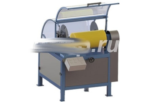

Станок торцовки рулонов предназначен для торцовки рулонов пищевой пленки ПВХ, ткани.
Подрезаемый рулон устанавливается на ведущий конус и фиксируется гидроцилиндром с поджимным конусом нажатием на педаль. Устанавливается необходимая ширина рулона, определяются переднее и заднее положения ножей с помощью штурвалов. Закрывается защитный экран кожуха, затем нажатием кнопки на пульте включается двигатель, обеспечивающий вращение рулона. При нажатии оператором на кнопку «Нож» включается гидроцилиндр, обеспечивающий подачу ножей к рулону.
Вращение на ведущий конус от электродвигателя передается через поликлиновую ременную передачу.
По окончании торцовки оператор снимает рулон.
Ширина рулона - 300 - 550 мм
Диаметр рулона - До 300 мм
Внутренний диаметр рулона - 76/110 мм
Максимальный вес рулона - 15 кг
Тип используемых ножей - Дисковые
Подача ножей к рулону - Гидроцилиндрами при нажатии на кнопку
Сведение и разведение ножей - По линейке, механическим штурвальным приводом
Перемещение ножевого узла по ширине рулона - Механическим штурвальным приводом
Установка рулона - На конуса, осуществляется вручную
