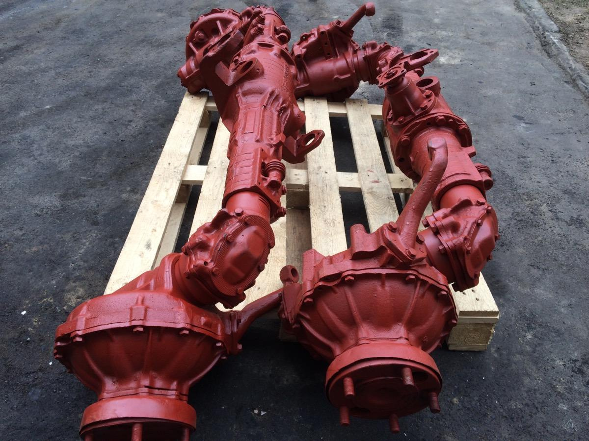

2. Мост с капитального ремонта (гарантия 3 месяца) стоимость 145 000 - 185 000 руб.
• Мост со ступицей на 5/8 шпилек, под ГУР - 145 000 руб.
• Мост со ступицей на 8 шпилек, под дозатор - 175 000 руб.
Мост балочный на МТЗ 1021-1221... - 260 000 руб.
В наличии и под заказ мосты ведущие МТЗ на 5 и 8 шпилек после капитального ремонта.

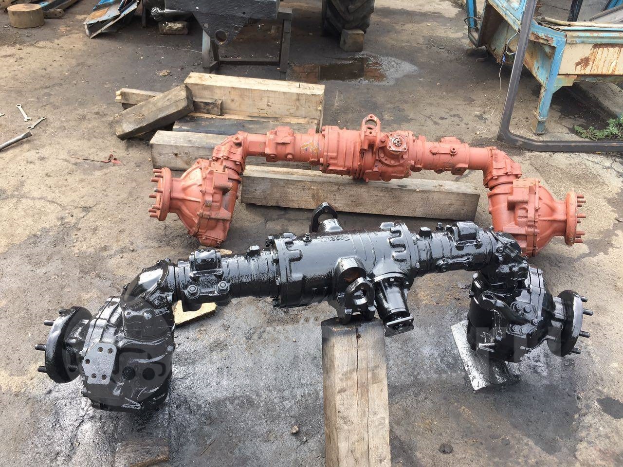

Сегодня Минский тракторный завод выпускает два типа ПВМ для тракторов МТЗ: портальный и балочный.
Портальный мост — это «классическое» решение. Данный тип моста наиболее часто используется на тракторах МТЗ-80/82 и более поздних моделей.
Существует три основных типа портальных мостов:
• Мост со ступицей на 5 болтов, под ГУР (тип 72 2300020-А-01);
• Мост со ступицей на 8 болтов, под ГУР (тип 72 2300020-А);
• Мост со ступицей на 8 болтов, под ГОРУ (тип 72 2300020-А-04).

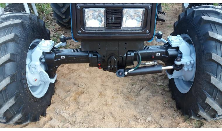

Балочный мост имеет фиксированную ширину колеи и меньший дорожный просвет, чем портальный. Он отличается высокой жесткостью и прочностью, устойчив к большим нагрузкам (до 1 тонны и более), чем выигрывает у моста портального типа. Сегодня выпускается одна модификация балочного моста со ступицей на 8 болтов, под ГОРУ. Мосты данного типа имеют индекс ПВМ-822.
Передние ведущие мосты балочного типа под ГОРУ устанавливаются на новые модели тракторов «Беларус», в том числе Беларус-622 и «Беларусы» тысячных серий (1021, 1025, 1220, 1221, 1523, 1822, 2022 и другие). Хотя сегодня этими мостами также оснащаются новые модификации тракторов МТЗ-82, в том числе и перечисленные выше.
