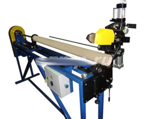

Предлагаем Гильзорезательную машину ГРМ-04П. Без посредников, по ценам производителя.
Станок для резки картонных гильз с пневматическим приводом подачи ножа. В данной модели станка ширина реза выставляется вручную, подача ножа осуществляется при нажатии на кнопку пневмоприводом. Особенностью станка является возможность резки картонных гильз внутренним диаметром от 38 мм.
Подача ножа - от пневмопривода
Перемещение гильзы - вручную
Внутренний диаметр гильз, мм - 38 - 152
Длина гильзы, мм - 2000
Ширина реза, мм - от 15
Толщина стенки гильзы, мм - до 20
Опции машины:
- Ручная установка гильзы на станок
- Пневматическая подача ножа, при нажатии на кнопки
- Регулируемая скорость подачи ножа
- Ручное перемещение гильзы под нож
- Установка ширины реза вручную
- Резка осуществляется дисковым ножом
