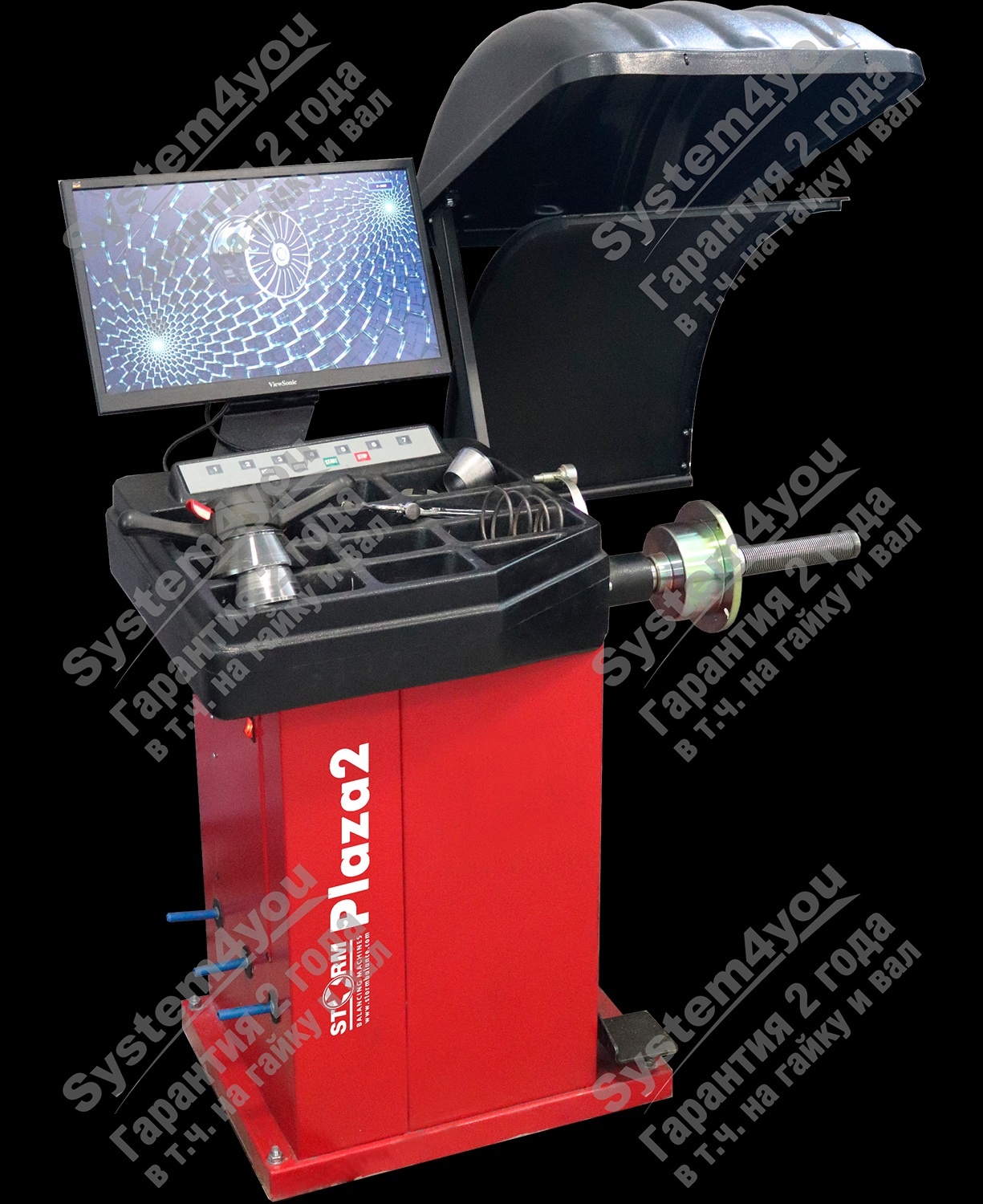

Станок балансировочный СТОРМ Plaza-2 - прецизионное (высокоточное) устройство, которое применяется для балансировки колес легковых автомобилей, микроавтобусов и легких грузовиков с диаметром диска до 28 дюймов и шириной до 20 дюймов.
Как и все балансировочное оборудование СТОРМ, сочетает в себе надежность и простоту использования, а также гарантию 24 месяца, в том числе на гайку и вал.
Станок обеспечивает измерения статического (при свободном вращении) и динамического (при вращении на высокой скорости) дисбаланса колеса. Кроме того, СТОРМ Plaza-2 осуществляет вычисление масс корректирующих грузов и их положения в двух плоскостях коррекции (на наружной и внутренней сторонах диска колеса) за один цикл измерения.
Преимущества балансировочного станка СТОРМ Plaza-2:
  • Электрический прижим - автоматическое закручивание быстрозажимной гайки.
  • Доворот - подвод к зоне или к точному месту установки груза.
  • Многофункциональная педаль управления.
  • Автомат с производительностью до 120 отбалансированных колес в час - самый быстрый в своем классе.
  • Вычислительный блок построен на суперсовременном высокопроизводительном микропроцессоре фирмы Texas Instruments, предназначенном для индустриального применения.
  • SVGA монитор с высококачественной 3D-графикой для отображения информации. Встроенная функция «3D-Disk» позволяет отображать на мониторе объемную проекцию колеса. Это дает возможность сразу чистить и обезжиривать места приклеивания балансировочных грузов, без дополнительных отметок.
  • Максимально быстрая производительность благодаря автоматическому зажиму колеса, подсветке диска, лазерной навигации и электромагнитному тормозу.
Особенности балансировочного оборудования:
  • Автоматическое закручивание прижимной гайки простым нажатием педали упрощает крепление колеса на валу и при этом позволяет прилагать меньше физических усилий.
  • Двухкординатная измерительная линейка (выдвижная штанга) позволяет автоматически задавать дистанцию и диаметр в плоскостях, где будут устанавливаться балансировочные грузы.
  • Программное обеспечение с функцией AUTOPROGRAM самостоятельно задает схему расположения балансировочных грузов для стальных и алюминиевых дисков. На основе этих данных автоматически рассчитывается ширина.
  • Подсветка осуществляется с помощью двух мощных светодиодов, расположенных на корпусе станка со стороны шпинделя.
  • Лазерная навигация в режиме «6 часов» - указатель положения места установки для повышения точности установки клеящихся грузов.
  • Программа «Split» используется при балансировке колес с высококачественными дисками из легких сплавов для сохранения внешнего вида колеса за счет установки невидимых снаружи корректирующих грузов за спицами диска.
  • Программа «Opt» применяется для оптимального расположения шины на диске.
  • Программа «Семь операторов» позволяет обслуживать одновременно несколько автомобилей с разными типами и размерами колес. Переход от одного размера колеса к другому обеспечивается путём переключения операторов.
  • Функция «MEMORY» позволяет вести статистику работы станка (количество запусков, количество положительных результатов, сумма потраченных за единицу времени набивных и клеящихся грузов). Статистика ведется не только за целый период, но и в индивидуальном порядке отдельно по каждому оператору. Также имеется возможность сохранять большое количество настроек станка отдельно для каждого оператора.
  • Функция «MOTO» делает возможным работу с колесами мотоциклов. В качестве опции прилагается комплект мото-адаптеров.
  • Функция «Проверка биения диска» позволяет визуально оценить степень кривизны диска.
  • Конструкция рабочей части шпинделя станка позволяет устанавливать любые адаптеры для закрепления колес фирм «СТОРМ» и «HAWEKA», в том числе: мотоадаптеры, фланцевые, кулачковые и цанговые адаптеры.
  • Электромагнитный тормоз сокращает время торможения колеса. Данная функция применяется дополнительно к торможению, производимому двигателем станка.
