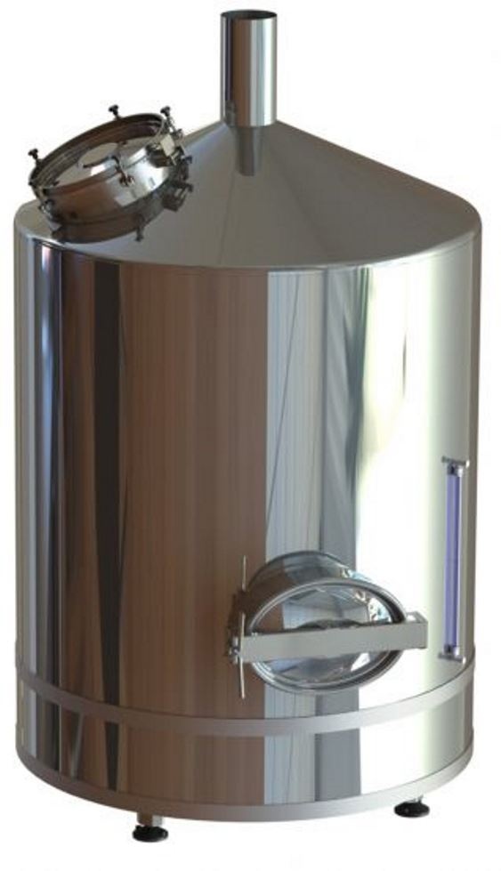

ООО «НПО Групп», ИП Грошев А.С.Представляет собой сосуд круглого сечения с плоским днищем, имеющим небольшой уклон в сторону сливного штуцера. Снаружи тепло изолирован для сохранения в нем повышенной температуры. Подача сусла организована через тангенциально расположенный штуцер с повышенной скоростью, что обеспечивает вращение сусла внутри аппарата и осаждение белковых частиц в центре днища.
Поверхность нагрева рассчитана так, чтобы выдержать все технологические (временные, температурные) режимы затирания и кипячения сусла. Нагревательные элементы выполнены в виде плоских панельных рубашек. Рубашка представляет собой два листа нержавеющей стали сваренных между собой точечной микроплазменной сваркой в шахматном порядке на координатном столе, раздутых компрессором высокого давления. Панельная рубашка выдерживает давление пара до 10 Бар. Панели разделены на две секции. Края и дно можно обогревать независимо друг от друга (при малых варках).
Функция гидроциклонного аппарата (вирпула) выполняется следующим образом: подача сусла организована через тангенциально расположенный штуцер с повышенной скоростью, что обеспечивает вращение сусла внутри аппарата и осаждение белковых частиц в центре днища.
